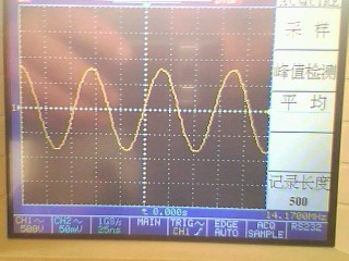

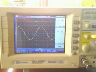

现在发现换了一对RD30,大红点显示的35W还有点小。用示波器一看,P-P值达到150V,也就是至少50W。

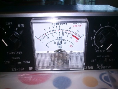

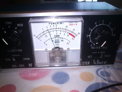

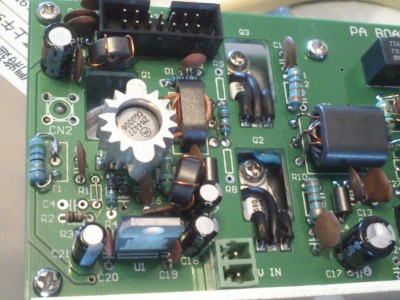

您好。今天終於完成功放管更換(包括換PA板R1到56ohm,T3初級再並聯220pF電容)及測試,初步功能一切如常,用電流表及傳統swr/power表量度有以下讀數:
1)在10.8v供電下電流量大慨3.8A,不論昰7,14,21或28Mhz都是差不多。同時也覺功放管和dummy load在發熱,好像一切正常。
2)但在功率表看就不同,在7Mhz功率超過20W(CW tone),但隨著頻率上升功率就下降,到28Mhz時只有7W。由於電流不變,不知能源走了那裏,發熱?但我感受不到。
3)同等地,在調校rf power至最少,功率輸出也降至5W(7Mhz case),但發覺輸入電流反而輕微上升(~3.9A),不知是甚麼原因(註R98已改至330ohm)?這現象在其它band也是一樣!
整體來看,這對功放管比較舊的型號有很大增益,再看它的datasheet確實單管都可以輕易輸出30W功率,現在P2P用上一對做output,當電壓升上12+V時應該有更好表現。但現在要解決為何高頻時功效下跌,及擔心散熱問題(因直覺感受它比以前的管更熱,在夏天30°+度使用可能有問題。懇請老師想想怎樣解決,謝謝!
另外,在我更換P2P天線座時(因它同外國品牌插頭有差異),發覺原來P2P機殼焗漆原因,令mic及data插座對地有髙ohm或至不通,可能引致髙頻反饋(我以前所遇的問題)。要後加接線環加強接地能力,提議老師日後板本加以改善。

楼上需在12。5V测试,另外用示波器测量输出峰值。功率表一般是不准的,高段偏低。

今天終於完成功放管更換(包括換PA板R1到56ohm,T3初級再並聯220pF電容)及測試,-- --- 原来就有一个220P。先不要并联第二个。如果发现20米功率不足,再并联一个220P。此时应该看看是否影响10米。如果影响,还要减小到100P。
但在功率表看就不同,在7Mhz功率超過20W(CW tone),但隨著頻率上升功率就下降,到28Mhz時只有7W。由於電流不變,不知能源走了那裏,發熱?但我感受不到。------  最好用示波器看输出幅度,第一个更换RD30管子的王先生有感受,他当时也是用驻波表看功率,结果发现随着频率的上升,功率就下降很多,差不多一半。后来发现,有的品牌的驻波表在高段显示功率不准确,偏小50%。驻波表不是功率计,只是定性,没有准确定量。用示波器测量,4个波段功率基本一样。建议在12.5V使用,这是RD30最低电压。10.5V时功率也会下降,此外,功率小也许是新并联的220P引起,不妨拆下试试。

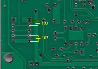

另外,在我更換P2P天線座時(因它同外國品牌插頭有差異),發覺原來P2P機殼焗漆原因,令mic及data插座對地有髙ohm或至不通,可能引致髙頻反饋(我以前所遇的問題) ---- 谢谢建议。这个问题也可通过在CN4插座对地接103或者104瓷片电容解决。我是接了2只SMD的104电容(见附图)。

2)由於真是業餘玩家,家中沒有示波器,只找陳年(超過30年)power表頂包,但我找Yaseu 897 PK,性能應該可以吧,高低頻大致一致!
