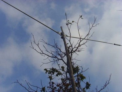

上照片补充一下:

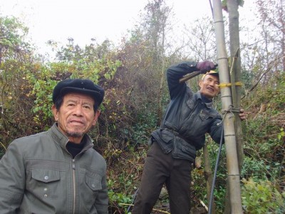

740V,南北指向,杆子是用毛竹做的。
两位70岁以上的大伯帮忙做的。第一天开赛后30分钟,打电话给OP回情况如何,他说早就在用了。也就是说馈线一接,ALC就用来当辅助天线用了。

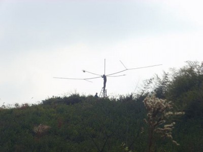

最东侧山头的Moxon,比赛第二天傍晚受伤停止工作,再次被风吹断天线支架。40米损失一倍的QSO数,也是这次比赛较遗憾的一点。

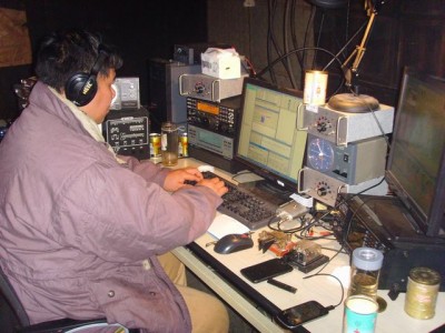

SO2R的配置,这回主力攻放是1KFA。因为电压问题,也没出全力,JAA攻放未开机。

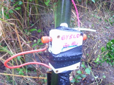

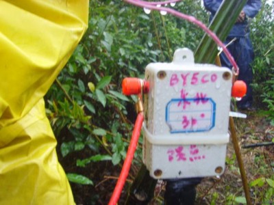

beverage  9:1馈点阻抗匹配器。东北,西北 180米两条。
