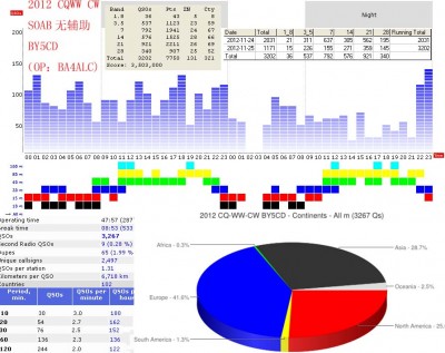

BY5CD 2012 CQWW CW单人全波段无辅助(OP:BA4ALC) [复制链接]
离线BA5CW
5089
只看楼主 倒序阅读 0楼 发表于: 2012-11-26
— 本帖被 BA7IO 设置为精华(2013-05-01) —
关键词: BY5CDCQWW比赛
先发个成绩:
[ 此帖被BA4ALC在2012-11-29 17:21重新编辑 ]

比赛后睡了三个多小时才回公司上班,现在终于睡醒起来了,这次睡眠计划是做好了,但是由于周五在新地方睡不着觉,一直迷迷糊糊,导致正式比赛体力不支,真的是岁月不饶人,明显不如从前了。
这是BY5CD新QTH的测试比赛,所以所有东西都是临时的,无法表达对BD5CHU、他的民工队伍以及当地的俞老伯的感谢,比赛前花了那么多时间把东西扛上山,尤其是赛前这一周连续下雨,导致准备工作异常困难。也要感谢BA5FB在白忙中抽时间来看望,虽然我那时候在睡觉
这次的设备比较简单,因为是新地方,而且山顶到下面的上路湾村的直线距离最近也是130m,上山的路也要自己开辟,所以不方便在短期内架设大型天线:
RIG: K3,PRO3
AMP: 1KFA
ANT: 20-15-10 SpiderBeam/18M升降杆升到15m左右, 40m Moxon/15m升降杆升到10m左右(第二天被大风刮断了), 80m 18m铝管GP,160m 18m铝管倒L,辅助天线PNV 740V,接收天线beverage。
虽然相对BY5CD以前的设备来讲这个比较简单,但对于一个测试新地点的个人比赛来讲,这已经是个很豪华的配置了,只是因为天气条件的影响,天线的性能来不及很好处理,只能是解决有无问题。
摸清新地方的噪声是我们这次测试最根本的目的,经过一次完整的比赛,发现噪声条件跟理想的还是有点差距,15m以上基本没有问题,20m的噪声要到下午6点半以后才能回归正常,40m的噪声是S7 CW 300HZ,一直要持续到晚上11点可以回归S3-4。beverage的噪声大概在S4左右,因为这是K3的测试,所以比PRO3显示的要高很多。这个噪声源应该是周围的村子的影响,有明显的位置关系,40m Moxon影响最大,以后可能还要交换天线位置来进一步判断能不能改善。
比赛刚结束,新的探索又来了,今天下午要去在杭州湾边上的伏龙山,地图上显示的地理位置非常优越,这是宁波无委力推的项目,我们要恢复B5C的建设。
如果有空,后面还会继续写点东西。。。
