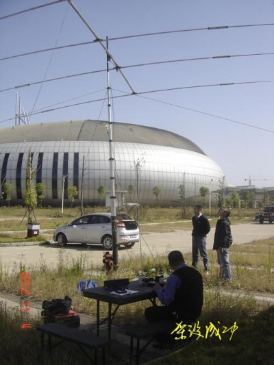

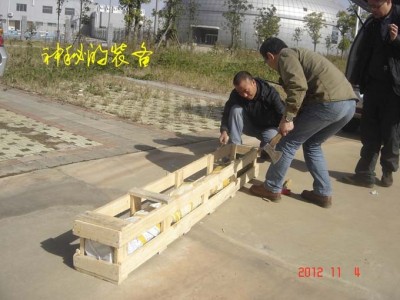

哈哈,今天本地火腿BD5II BG5OA BG5LV BG5JNO BG5JS BG5KE BG5JU BG5JNP 一起帮我试验用军杆户外架设A4DX天线。大家都是第一次用军杆,更是第一次架八木。PNV 的天线质量不错,用料扎实,TNQ 拆的也很小心,没什么划伤。没组装的天线看不出什么,组装好一看,好家伙,这鸟不小啊。
BD5II 用频谱仪帮我扫了下,天线升到五米多的时候,14 21 28 的驻波全部在一点一左右。效果相当的好。由于选点不是很好,挨树近了些,转动都受到点影响。刚安装好时天线指向南方,14270一开机就是59加50的5ND信号。转向北方,21 28 相当多的CW 比赛信号,听听不少俄罗斯的信号。

第一次折腾,军杆没有安装好,风绳也没有拉好,不敢升高,怕把俺的大鸟摔坏了。弄好时已经十一点多。中午也没什么传播。下午撤的早,通联的成绩不佳。但在听抄国外CW比赛信号上,比DP天线强的不是一点点。试验的结果表明,A4DX是个好天线。这次试验的主要目的是练习分解组合A4DX,看看户外能不能使用,实践证明配合军用撑杆,A4DX完全可以用在户外通联。
在安装的过程中得到PNV叶老师的指导,这天线售后服务相当的棒。在此表示感谢。BH4TNQ 也十分热情,关心天线的运输安装,是个热心肠的火腿。当初的一点失望,被今天大鸟起飞的快乐全部冲跑了。
