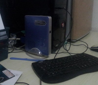

现在有些嵌入式的小电脑,功耗也是很低。体积约200×130×60mm,12V供电,据说功耗25W,标配1G内存/4G SSD盘,可扩到2G内存/8G SSD盘或160G SATA2硬盘,6个USB,1个网口,1个232,1个MIC输入,1个耳机输出,1个VGA,CPU和芯片组是AMD M690E/SB600,主频1G.可跑XP或Linux。
用来在上面跑比赛软件、RTTY、PSK31的软件,足够了。
不过我还是喜欢remoterig盒子这种“纯硬件”的方案(remogerig实际上是一个块嵌入式LINUX的板子),因为电台的面板可以放家里,有操作实体机的感觉,再次,盒子的启动速度快,开机10秒左右就能用了,工作也稳定,没有发现过down机的情况。

BA7NQ:现在有些嵌入式的小电脑,功耗也是很低。体积约200×130×60mm,12V供电,据说功耗25W,标配1G内存/4G SSD盘,可扩到2G内存/8G SSD盘或160G SATA2硬盘,6个USB,1个网口,1个232,1个MIC输入,1个耳机输出,1个VGA,CPU和芯 .. (2012-10-20 07:40)
我有一台这样的机器,本来买的就是给这个系统用的,但是串口只能用usb转232,我不能接受关键的线用usb转,所以用了一台笔记本电脑,X60S把屏幕关了,功耗不大的
离线BA5CW
5082
只看该作者 32楼 发表于: 2012-10-20
1G/32G,不到1000块
