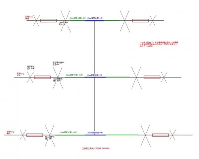

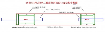

这几天在忙,节前三套邮出的计划看来是完不成了, ,今天做个参数图贴上来,点击后可看到大图

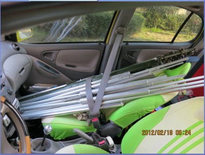

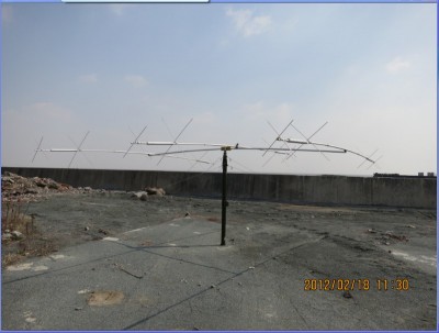

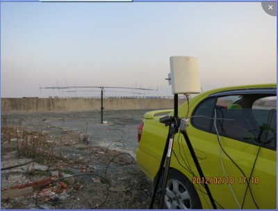

这是第二次在海边测试的相片,从开始制作到调试完前前后后搞了有快九个月吧,我一向比较慢
防风还行,本地台风年年有,上次立在基地的时候有过十级以上的风没什么事,如果长期架设,用铆钉固定后,十四级以下的台风是没什么压力的

支持车顶放个顶箱
拆装在1.3m内的管子基本上 在SEDAN三厢车的后备箱都能横放,
关键是超过1.6m的几根需要装顶棚,拆装时间是最关键的指数。
这样的20kg的东东,顶杆是个大问题,至少也得上7米

离线BD4CB
2280
只看该作者 37楼 发表于: 2013-08-22
回 BI7JIB 的帖子
BI7JIB:和PNV的A3DX有什么差别[表情]  (2013-08-22 14:46)
PNV  和他的根本不是一个重量级的东西。没有任何可比性。
离线BD4CB
2280
只看该作者 38楼 发表于: 2013-08-22
回 BG4DRL 的帖子
BG4DRL:支持车顶放个顶箱 [表情]
这样的20kg的东东,顶杆是个大问题,至少也得 .. (2013-08-22 14:58)
DRL 他这个天线很轻的。根本没有20KG啊。你是不是看错了?
