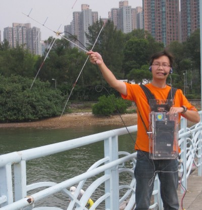

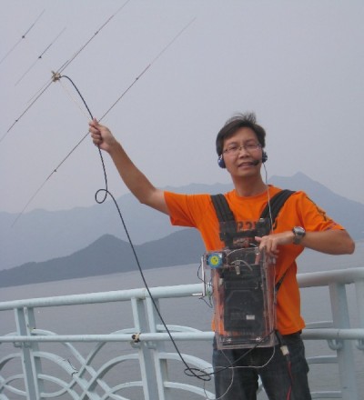

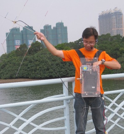

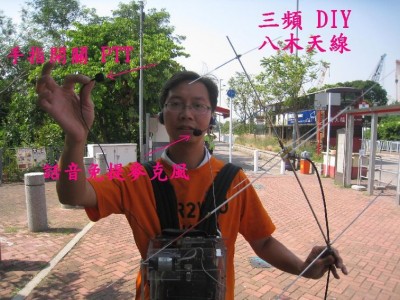

1) 照片中, 透明膠箱是背負式, 方便移動的 ARES 電台, 在裡面, 我們當天使用的機器是 FT-857
2) 在衛星操作上, 使用 手持對講機是可以的, 但是由於大多的手持機都是 5k 的步進, 在都卜勒頻移方面, 只能得到很短暫的訊聯時間 (現在較現想的手持機, 可以考慮 宝峰UV-5R , 這機可以是 2.5K 步進)
衛星經過上空的時候, 其他的 QRM 上鏈訊號都很強, 手持機會被他們的訊號蓋過
3) 另一考慮使用 FT-857 是因為體積是細小, 我們除了在野外進行衛星通訊外, 也會在短波 HF 呼叫

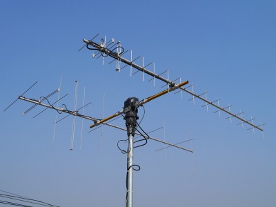

我前期使用的天線和你的一樣(A430S15/A144S10),上AO-27每次都是過頂後才有下行信號,自以為是天線極化問題就更換了現在的自動相位調整圓極化八木天線,但結果還是一樣的.想了解下BM2CAJ你那裡有無這個現象,是否是地方環境問題?
貼張天線照片

OM BG7MNV:
喔! 還是感覺您的天線很漂亮, 很羨慕!
AO-27 確實不是 24小時開著, 可以參考官網:
http://www.ao27.org/AO27/index.shtml
原則是: 白天 + 由南半球往北半球飛越赤道 才會開機
晚上, 以及由北半球往南半球飛 不會開機
而且經驗上, 通常飛越赤道後, 要到北緯 30 - 40 度附近 才會開機
AO-27 開機之後, 會有 20秒左右的 packet 信號, 聽起來是哇哇叫的, packet 結束之後即可 QSO.
所以您會發現每次都是過頂後才有下行信號,
那是正常的
73 de BM2CAJ

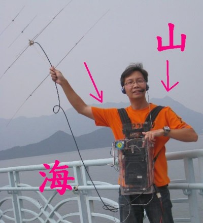

在我跟你通聯後, 我一直也沒有收到其他朋友在衛星上的訊號, 今天最接近香港的時間是 13:50, 但是我差不多在 6 分鐘後才收到你跟另一個電台的對話, 當時衛星的角度很低而且在北面有一座山阻礙了訊號, 我隱約聽到他呼叫我
2500 公里的時候, 我就是要呼叫他, 我聽到他有回覆, 但是已經無法抄收他的呼號

這是今天通聯時我的操作狀況
http://v.youku.com/v_show/id_XNDU2NTQxMzE2.html

非常好!
請問你追蹤衛星方向是用 " 小電腦 " 還是用 " 行動電話 " ?  謝謝!

只看该作者 36楼 发表于: 2012-10-01
回 bm2caj 的帖子

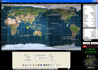

我是先在家裡查閱衛星經過的時間, 在野外操作的時候, 就是按照這資料
在野外操作的時候, 我喜歡使用免提裝置, 而且是以手指控制開關 (PTT), 這樣的話, 操作就會簡單很多

VR2VBU:我是先在家裡以電腦程式計算衛星經過的時間和位置, 然後用紙和筆 記下來
在野外操作的時候, 就是按照這資料追蹤衛星位置
在野外操作的時候, 我喜歡使用免提裝置, 而且是以手指控制開關 (PT .. (2012-10-01 23:03)
非常讚!
學習了!

粗略的时间可以先记下来  具体卫星临空了   再用手机上的软件跟踪
