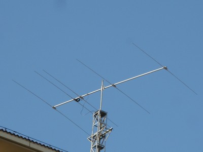

下来马上开机,哇不得了,28-29.700都是出100瓦,带非常的宽。pnv天线已经用了2副了,上次是7兆的EF-240也是一次成功,真是太开心了,大家马上开始中餐,老朋友好久没有见面了,谈谈,聊聊。。。兄弟们辛苦了。

再次下楼看看多角度看看OWA510

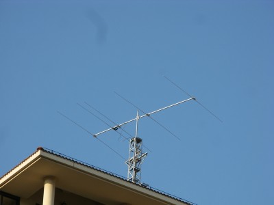

离线BD5CAM
1789
只看该作者 25楼 发表于: 2012-09-04
一道亮丽的风景线。。。。最后一张靓影。。。 谢谢观赏。

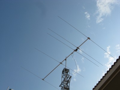

离线BD5CAM
1789
只看该作者 26楼 发表于: 2012-09-04

离线BD5CAM
1789
只看该作者 27楼 发表于: 2012-09-04
还想再来一张

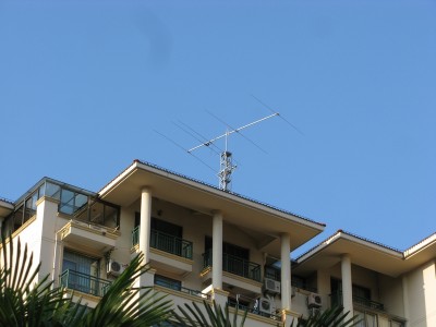

离线bg5chu
1208
只看该作者 28楼 发表于: 2012-09-04
这个系列的天线,就是阻抗匹配优化天线,直接50欧姆馈电的,而且带宽在很大一段内28-29M,2M 带宽内都有很好的SWR值的,当然这是牺牲增益的。非常适合DX。

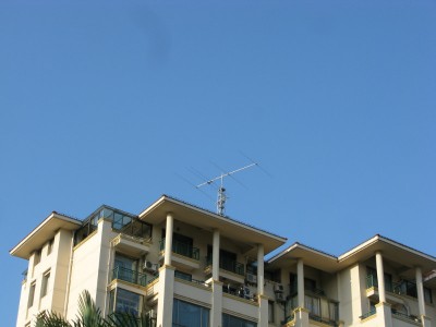

19006
只看该作者 29楼 发表于: 2012-09-04
围观财主大别野

离线BD5CAM
1789
只看该作者 31楼 发表于: 2012-09-04
回 BG8SZG 的帖子
BG8SZG:围观财主大别野[表情]  (2012-09-04 13:07)
哈哈,房子是租的。

离线BA5AC
1647
只看该作者 38楼 发表于: 2012-09-05
这么大个铁塔配了转向器,居然只搞一副10米天线,真浪费啊!
