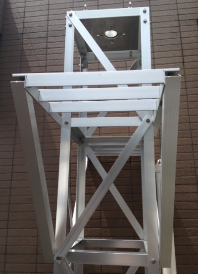

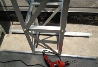

最担心的还是避雷 预定的高度应该是我们地区最高的了 ,没法斜角躲避落雷。
避雷针肯定得自己做了 这个还是很纠结
其余的线槽,布线,塔台,H264CAM就位到位,都还是些力气活,一个人慢慢摸仔细干还过得去。

能做么最好,不能么,也只能拼人品了,被雷直霹的概率和你中500万差不多。管子随塔一起立起来后,再向上抽就是。

为啥不用个充电电转加套桶

谢谢回复
想法是好的但毕竟不是红苹果板材家具
架体预紧,调整间隙,加装斜梁,整体收紧。这样得体服帖。
塔体也是生命,需要知道哪里舒服哪里痒,只有自己动手干活的
手才能摸得出 塔体的G点咯
至少我是这么认为的 呵呵

回 42821 的帖子
42821:用枪转再通一下 (2012-08-12 22:11)

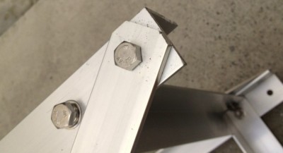

如果四面承重主梁开孔精度正确的话,估计18洞的时间能够装配好
抖动调整紧固也是很方便的事情。
这次是斜插进螺丝,就差这么1mm,不可能每个空都去通眼子,只能是硬来,然后考虑应力直接拧紧
螺丝肯定觉得太紧了

咦 奇怪了我装了 一节 没有任何问题啊  没有楼主说的孔误差之类的情况啊 ,我是把所有的螺丝都装上去占时不拧紧 等全部装好后在紧固,个个孔都可以穿的进螺丝,

螺絲要反過來裝的!
