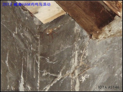

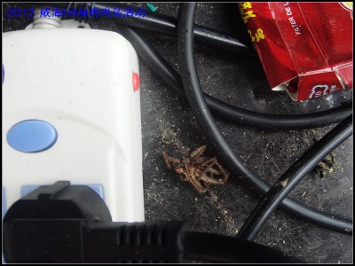

这次登岛我在2号台,也就是位于海岛中央最高的山顶一废弃的房子里,这里杂草丛生,8脚蜘蛛横行,岛上蝮蛇还没有天敌........惊吓就来了!
8角蜘蛛;
这次清理小屋光打死药死不下30-40只又大又肥的.......记得有次半夜裤头哥在大本营睡觉,我刚上台做的(QSO)起劲,突然从小屋(天花板-----木板)掉下一个8角蜘蛛还是活的,不巧正好掉在我的值机电脑键盘上,QSO没做完给我吓得一个高跳起来,不是8脚蜘蛛怎么可怕,是它突然性吓我一跳。
