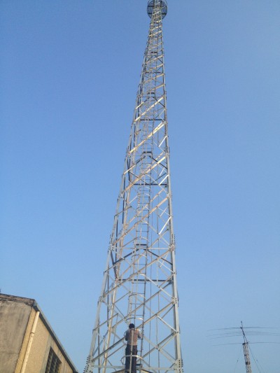

好高的 通天 塔塔

40米铁塔拉倒V有神马效果

那就是40米全尺寸倒V了,无敌啊

乡下三层小洋楼立在那里了,V5,V5
看上面的天线是什么了 ,中间会不会也绑几付上去?

这个专业通讯塔总投资多少,很想知道。这是我以后的目标。

据说光地基就花了近10万?

基础 2-3万左右,塔8000一吨左右。

2-3万人工费就差不多,这可以算下的,IP的塔基础钻桩4根,桩直径80厘米,桩的深度27米,光算这桩的混凝土就要55m³了,算C30强度砼,每立方米300元,这混凝土钱就要16000多元,泵送费用要48000元,按泵送机的台班费用为1200元,4根桩就要用4个台班。
钻桩的人工机械费以直径80cm的计算大约为250元每米,4根桩共108米,合计27000元。
水下桩的钢筋按18厘计算,估计要2000元左右,含钢筋制作费。
这几项就差不多5万了。
桩上费用,为基础梁,宽度为25x60梁,地脚螺丝立柱约1.5米,基础上的钢筋制作、绑扎、模板的制安、砼的浇筑等等人工材料费因为没有具体数据,所以估算不出来,但略计都要成3万元了。
保守计算也要成8万多元左右。
