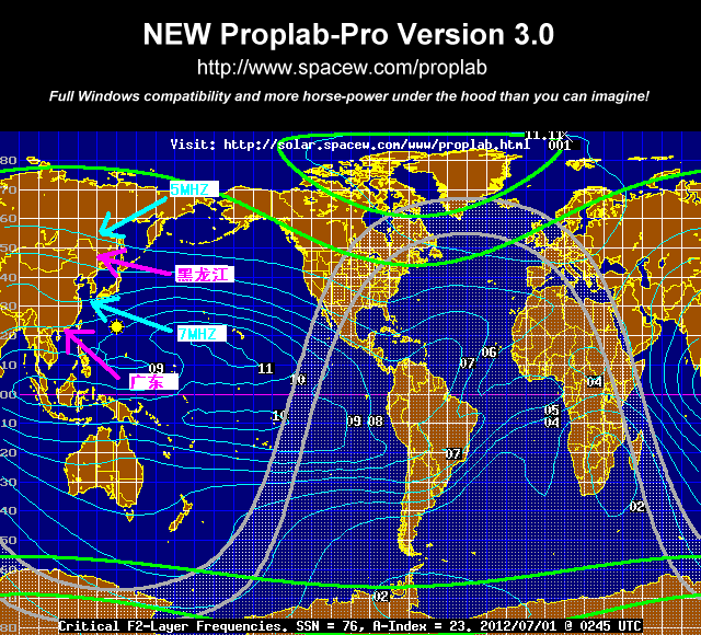

13M以下应该改成以上吧。
垂直入射波能否被反射回地面重要的条件是当时的最高可用频率:MUF
刚刚看了看MUF、FoF2,最近黑龙江的MUF只有5.4M,高于5.4M的频率,在500公里或200公里以内NVIS基本都没有传播,而此时在广东的MUF高达7兆至8兆,7兆在500公里或200公里以内可用。还是南方好啊!

说明一下。。。

电离层老朋友,以上你发的MUF、FoF2现时电离层分析图据你所解真是太有实用价值了,以前HF通联纯粹像守株待兔似的,现有你这软件参考着那有多省事啊 ,老朋友弱弱问一下,此软件是否要付费的?因按图上的网站都是E文的,看不懂

JUT你好,这个网站相当专业,PROPLAB-PRO Version 2.0 传播预测软件是收费的,不过这个FoF2网页预测是免费的,每5分钟自动刷新一次,MUF对于500公里以内较为准确(F2层),白天的D层并没有预测,500公里以外要乘以2.5等系数,共同研究。DE BG2ALB
http://www.spacew.com/www/fof2.html

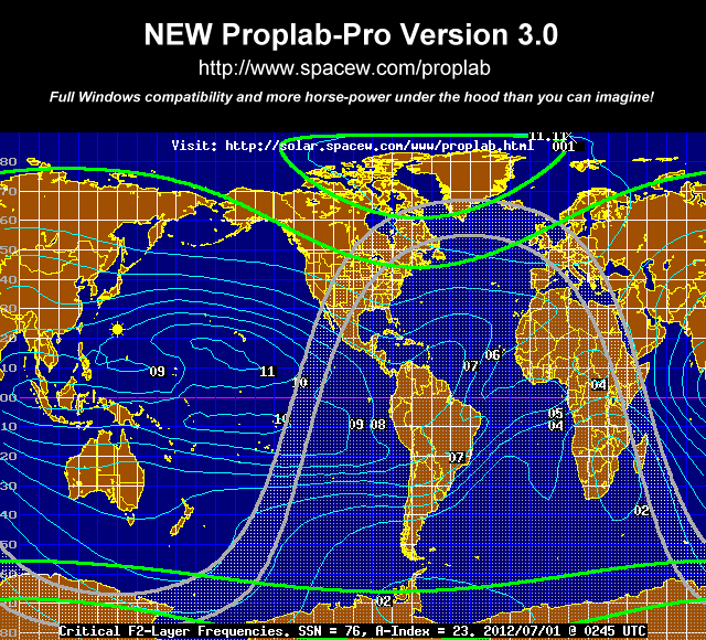

这个图楼上的朋友可给讲讲怎么看吗 迷惑好久了

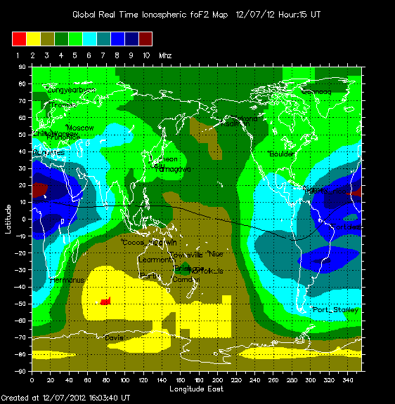

上面的是等高线图。我贴一个色块图比较容易看。找到自己所处位置,对应相应的颜色,就可看出本地当下NVIS最高可用频率。
