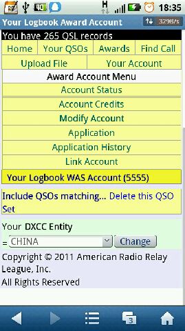

⑥点击“change”就可以了。

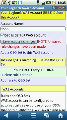

⑦点击“save account change”保存就全部完成了,自动跳转后就可以看到统计出来的was奖项了,不足请楼下补充
