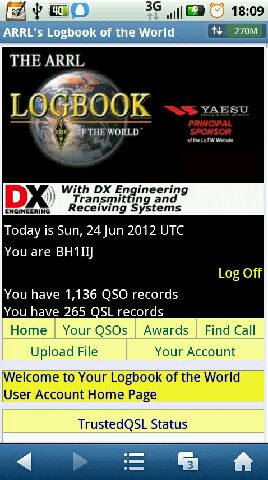

内容如题,谢谢大家解答疑问。

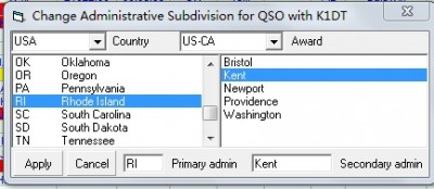

LOGGER32里面先选择一个要编辑的老美的log,鼠标右击出现菜单后选择:edit Admin Subdivision info 然后在窗口中编辑州和县

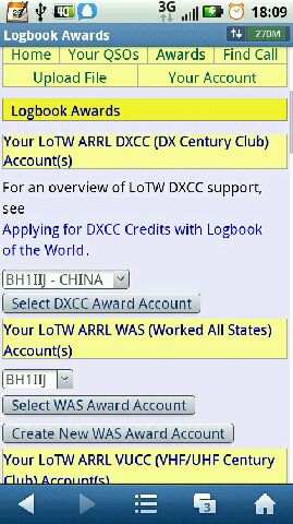

lotw设置:①首先进入lotw主界面点击awards
离线BH1IIJ
1747

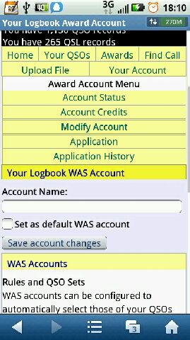

②点击“create new was award account”
离线BH1IIJ
1747
只看该作者 17楼 发表于: 2012-06-24
③输入任意名字也可以是呼号,把“Set as default WAS account”也勾选上设为默认,然后点击“save account change”保存。

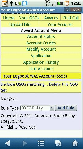

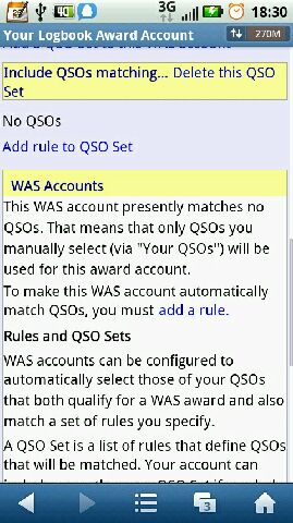

④点击”Add rule to QSO Set”加入一个规则。
离线BH1IIJ
1747
只看该作者 19楼 发表于: 2012-06-24
⑤点击选项框选择“Dxcc entity”,然后点击”add rule“添加规则。
