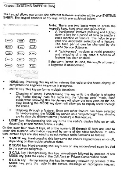

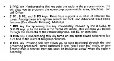

回 BD5UAC 的帖子
BD5UAC:
求军刀按键操作说明!!
操作说明来了,不过是英文的,大家共同学习学习。
