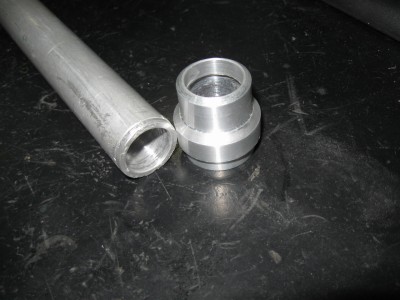

如果做成7米左右的鱼竿。不必用到50mm的管子就可以做到。改变管子的长度的结构,就会有更好的抗风效果 。
T6 热处理的管子在当地还真的难找,不过我现在用的都是T4的管子。 也没有做阳级氧化,做阳级氧化也不划算要加上10多元一公斤,带双手套既可以解决。至于氧化问题。我的其中一根已经1年多没见他氧化。
下图是改变后每接长度尺寸

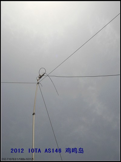

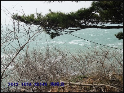

上个7075铝,海岛8级以上大风,持续1天多,我的天线直接迎着南风,有些松树都刮断了...
7075铝下端最粗29cm,其实平时自立的11米杆子,就是来8级以上大风也仅仅一层【3根120度叉开】风绳或者在主风向拉2根【叉开90度】,也都可以应付了,前提是下端固定。后来我们换7兆GP也是一样,一层风绳足矣,没有2-3层那么夸张~~~~

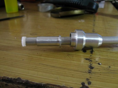

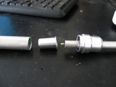

为自己原有的gp重新改造 。由于材料的家里材料不足。只做到展开后全长6.25米。后续准备做到11米左右 ,收缩回来1.75米 、净重在1.25公斤左右。
这次完全仿照拉杆的做法。 套接安装后,除可以活动的地方自由拉长。只要拉出倒设定的位置就无法再拉出。
管子口径变化更大 。抗风力更好
[ 此帖被BG5FCH在2012-06-13 12:13重新编辑 ]

现在这么个结构,材料容易找。拆卸维修方便 。
特别是在野外。由于某些原因造成管子无法收回。 现在的这种做法只要松开i其中的一节的固定螺丝,即可抽出有故障的管子,可避免在野外的尴尬局面 。

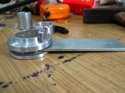

今晚找了点废料。 临时做了一个实验性馈电夹具 。
仿照了车载卡边固定的做法,变迁一下 。做出下面图片中的物件 ,非常牢固。可靠性很好,感觉有点难看 。
