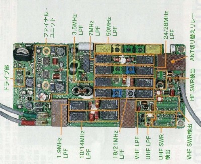

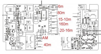

呵呵,上点资料,这是本人维修过程中实测LPF各波段的位置,与手中原有资料不符,彩图为原有资料,黑白图为本人实测结果。猜想是FT-817(彩图)与FT-817ND(黑白图)的区别。希望对以后修817ND的有点用处

有点小错误就不改了,标40m那个是40米和30米波段共用的

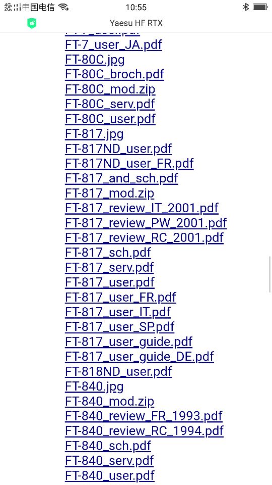

抱歉啊,存图纸那个笔记本已经报废了。图纸在八重洲网站上应该还能下载,我现在手边没电脑,你搜搜看
离线bg2rah
7065
只看该作者 37楼 发表于: 2019-11-24
https://www.hellocq.net/forum/read.php?tid=351118
离线bg2rah
7065
只看该作者 38楼 发表于: 2019-11-24
http://www.radiomanual.info/schemi/YAESU_HF/YAESU_HF.php
