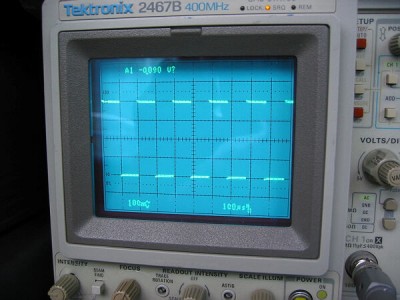

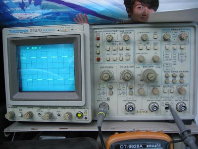

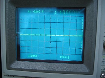

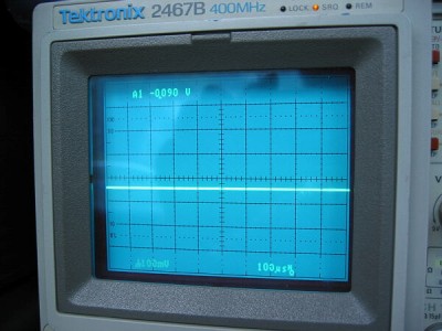

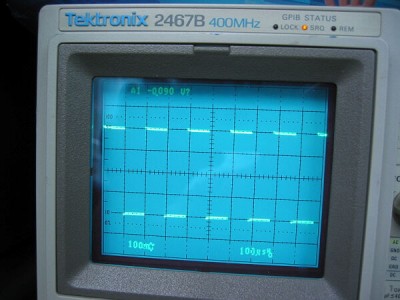

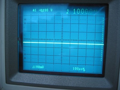

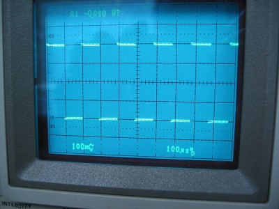

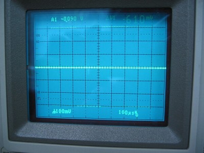

经过校调后的照片.
小图 | 大图 图片

经过校调后的照片2.

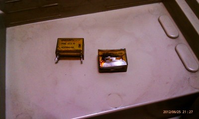

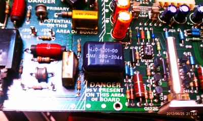

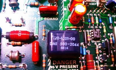

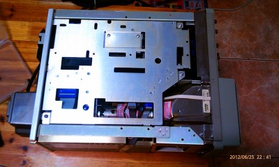

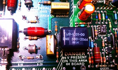

我的泰克2467前天也冒烟了,浓烟滚滚,吓我一大跳。以为要烧起来呢!
今天拆开看,有个250V0.068uF的涤纶电容烧了,拆电源板真麻烦。花了一宿终于弄好了,看来真的是老了。开始进入故障期了。明天再上图片。

你好,我的一台以前也冒烟了,换上相同电容就ok,请上烧坏时的图片看看.丶谢谢!

只看该作者 27楼 发表于: 2012-06-26
图片补充!
离线BA5SBA
3089
只看该作者 28楼 发表于: 2012-06-26
红色的电容是后换上的!
离线BG5CNA
1984
只看该作者 29楼 发表于: 2012-06-27
二只同时换了.看上起只坏了一只.

离线BA5SBA
3089
只看该作者 30楼 发表于: 2012-06-30
怕哪天再冒烟 ,拆开太麻烦了。干脆一起换了
离线BG5CNA
1984
只看该作者 31楼 发表于: 2012-07-02
是的,我的也同时换了,一次到位.
