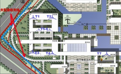

集中一处控制室,分布各方向各波段的天线。

就是多占几处楼顶。要是机房分布各处楼也行,网络集中到一个控制室。

塔之间是否太近了?

这点忘了介绍了。科艺楼是南北两楼组成,东西宽90米,南北两楼整体深度为130.也就是说T1和T2理论可间隔60米以上。T1和T3理论上可以间隔100米以上。符合设计要求。上图再看看。

天线和旋转器的切换、控制最重要,建议请老干部帮你们设计一个天线切换服务器。每个操作员身边有一个触摸屏,可以通过触摸屏申请天线资源,控制方向。实在不行用iPad代替也可以。

这套系统的设计以多波段天线为主,所以有很多组合,的确需要老干部帮忙设计一个集成切换系统,对于不熟悉这套天线配置的op很有用,就算是熟悉的op也省去了动脑筋的过程。

虽然我知道是tower1-7的意思,我怎么老想着是航站楼的号码呢

这是一个非常庞大的工程,现在只是一个设想,细细一想,想想都可怕,要做的工作太多了。可能吃不消啊。5CD的疯子都感觉怕了。

那没那么长时间的,最多二年完成,我哪拖得起这么长时间啊。
