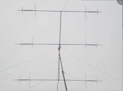

只看该作者 24楼 发表于: 2012-05-29
刚刚去拍的相片,手机拍的不是太清楚

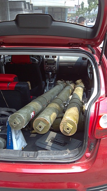

楼主外出是支杆怎么放,我的尾箱太小了,手摇支杆回缩后还是太长
有图片学习一下最好,不想放倒后排座

他是斜放在副驾驶座上的!

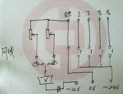

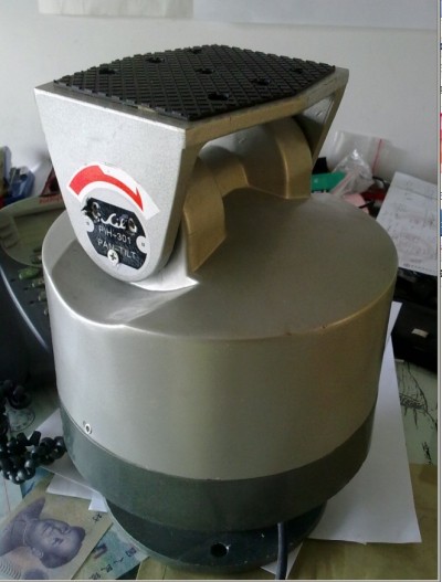

这几个晚上想法子转向器搞定干上去,云台买贵了,270元一只,还不如朋友在淘宝上看到的120元的,那还是全铝壳的,我这是环氧外壳,
转向的指示想的头大,打算用多圈电位器试试看,希望能行,这样左右和上下都能看了,就是会比较的丑

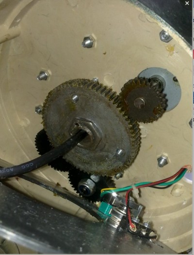

这个转向器齿轮还不够力吧,但转向可以但有点风的话可能吃不住阿

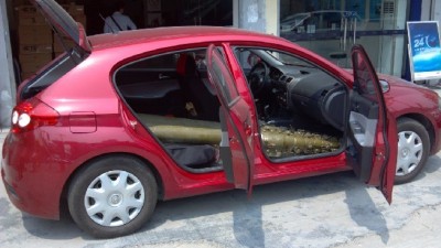

只看该作者 38楼 发表于: 2012-05-31
回 uniham 的帖子
uniham:
有图片学习一下最好,不想放倒后排座
我是这样装的。
重型18米军杆。

是呀,这个云台我买来270了,网上一个朋友发的图看,全铝的301也只要120,齿轮还要比我的那个好点,真是气人.行不行也不知道,试了再说吧,反正我这夏天台风多,没事就没事,有事最多自已修,
