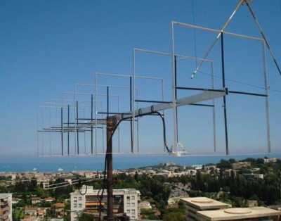

增益大,反射比就小,看取舍呗

CB的那个杆子搞搞长,最好10-40米波段搞全,可以算是神器了

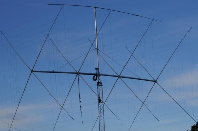

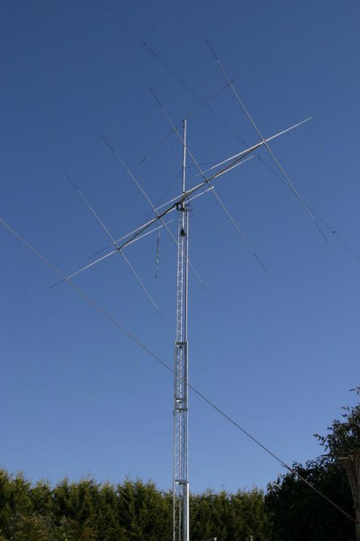

ahhui:是啊,强度是大问题。看你搞这种线阵列很有经验的,SpiderBeam,40米的Moxon都弄得很漂亮。 (2012-05-18 23:26)
嘿嘿 6IT :
蜘蛛也好 MOXON 也好 都是在一个平面上的,强度好解决。框是一个立体的东西。曾经叫个朋友做过模拟,不是很乐观,模拟10级风乱吹下来24小时,要到不坏的程度的话,我手上现有的材料要翻倍的增加强度。除非像BA4DL 做的那个金属的,哈哈,猛。但是太重了,我那里架设条件不允许。
所以:汗颜。
结果:放弃。
呵呵。
离线BD4CB
2280
只看该作者 23楼 发表于: 2012-05-19
回 BG5EHX 的帖子
BG5EHX:CB的那个杆子搞搞长,最好10-40米波段搞全,可以算是神器了 (2012-05-19 00:43)
强度问题不在杆子,而是在中间连接部分和主梁的抗扭曲程度。中间采用钢结构管会好很多,但是重量就非常重了。所以我最后还是放弃折腾了。
最近又想到一个办法,叫搭建公司帮我做铝四方梁强度和重量完美的解决,但是成本又上去了。
哎,头大。最近没空折腾,先搁置了。

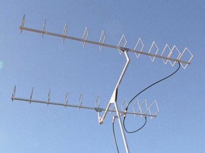

很感兴趣,非常喜欢此天线。
匹配简单。
已经买了玻璃纤维棒打算diy。
希望与火腿们共同探讨。
(国外火腿的作品)
(国外火腿的作品)
(国外火腿的作品)
尤其是楼主推荐链接中(http://www.homingin.com/dualfeed.html)的一个双极化方案(见下图),更有创意。
非常适合用来打卫星。不知道diy后的效果如何。
