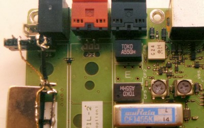

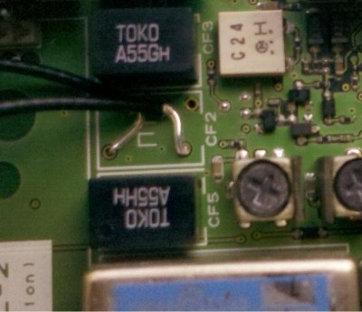

好几天没来论坛了,发现原来这么多坏了的啊,大家都屏住不说话啊。。。哈哈
我换好了,恢复了正常。对应关系如下:
CF2--->E,
CF3-->G,
CF5-->H
呼号:BG4GYB
地址:上海市.........
电话:021-3762....需要时PM
离线BG4GYB
85
只看该作者 27楼 发表于: 2012-11-16
还有注意要买3+2脚的那种,换之前可以将原机上的3+2的2这两个脚短接一下,也就是让滤波器直接通看效果是否有变化。

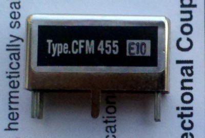

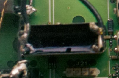

只看该作者 28楼 发表于: 2012-11-19
今天心血来潮,未雨绸缪的将CF2换成了CFM455E10(±7.5KHz带宽)。用细同轴电缆引出安装,开机正常。没有时间做对比,估计也听不出来,毕竟不是SSB的滤波器。
