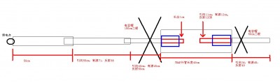

昨天阵雨停了以后又去测了一下驻波,变化不是太大,这说明周六去打的排水孔是有效的,水排出来了,不过这种双段TRAP天生的毛病,下大雨还是无法使用的,这和我做的正V的TRAP差别可就大了,那一种TRAP就是再大的雨照样正常工作。功率上也差起来多的多,看来以后做X7这样的天线还是要用正V的TARP结构才行

开工做下一付小八木了,还车出一对正V的TRAP骨架,打算新版的正V找时间调调看,能不能全部波段调出1.0来

,饭一口一口的吃,事一点一点的做,玩也得一步步来。要不我做三只可调的TRAP,FM模式1200W功率版本的(18MHz,14MHz,10MHz)三只,上下可调1MHz,你回去自已配R8的振子铝管如何?

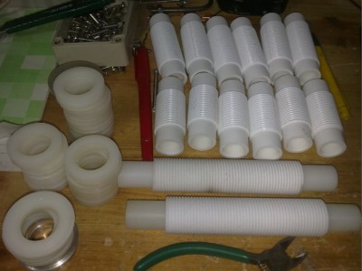

装配骨架时发现有四套圈圈车小了,这反到是个好事,紧配,不用上胶水了,直截了当用锒头打上去OK

你可以先做馈电部份呀,没TRAP的部份也可以先做起来,单一个18MHz的振子可以先装配起来,好像是四米多长.周边一圈的四个波段也可以装起来.你好了,我这TRAP也差不多了

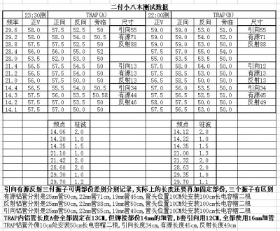

昨天晚上准备了二套TRAP,做了点细小的差别,分别进行了全面的测试,数据出来非常有意思,老样子,发图
20米波段的振子,相差一点点,2-3cm结果就相差的非常大,有点吃惊的。
我又一次修正了数据,打算做套件了,先贴出尺寸,想自已DIY的朋友可以问我要尺寸和调试方法,申请入我的QQ群就可以,不隐藏所有资料

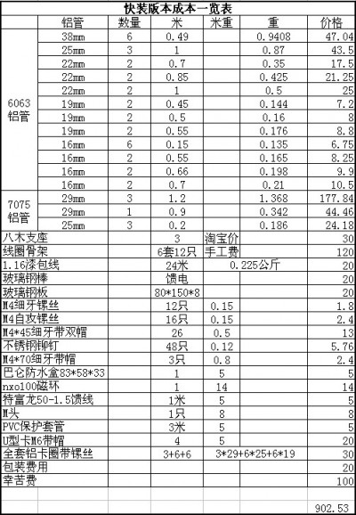

刚刚核算了一下成本,群内上次定的二个朋友如果高兴可以给我确认一下,下个月应当提供套件,这个套件是快装版的,也就是拆装都会比较的方便,多次安装也顺手,主梁还是用比较贵的7075铝管,这样成本是高了一百多元,但是强度上要好的多,安全多了。零件齐全,连巴仑零件也全部配齐
这个成本不高吧,计划差不多论坛里齐2个人,QQ群内齐10个人,就开始提供套件,这前12个不收那个幸苦费,如果有什么东西不要,可单提出来,减掉
请特别注意,这是套件,不是成品,回家要按说明打洞的,没有动手能力,千万别上手
