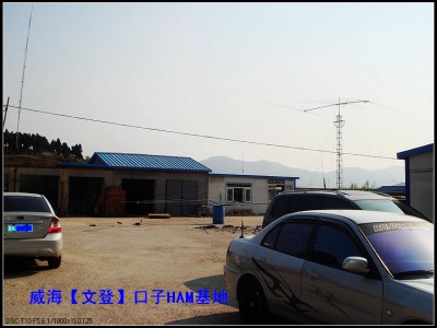

回头来看我自已,我一直想搞一付,能从1.8-50的十个波段全搞定,还想要牛B的效率,牛B的增益,但现实总是和我的希望相差那么远,
慢慢的取舍变的更加理性点,现在还好,EFD在他那搞了一个基地,所以尽可能的做多种天线的尝试,回过头看,如果用来五百公里内口水,最理想的反到可能是一付架的并不高的全尺寸倒V,配一台500W的PA[表情]
我们去年就有威海基地了,天线;R8     C4SXL   SpideBeam不过越来越懒是真的,家里有全尺寸倒V凑合玩吧。
特别是上岛2个人你能带多少装备呀,一个机3轮满满的,一个PA就给我们累个半死,拿了一捆牛X不锈钢地锚都掉大海里了,哈哈哈,应该这么说;HVD属于痛苦并快乐着!

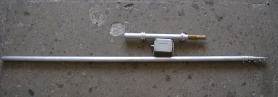

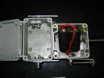

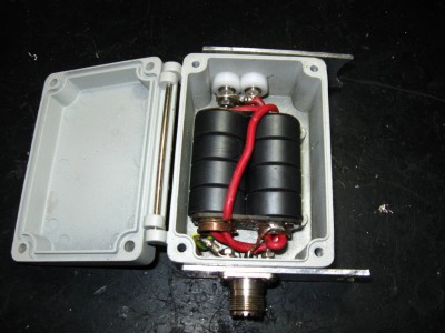

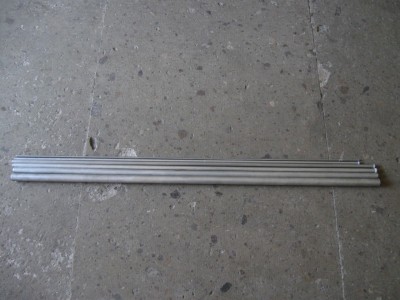

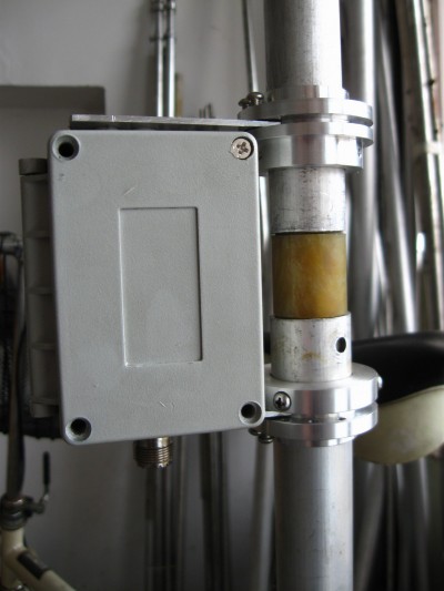

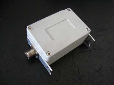

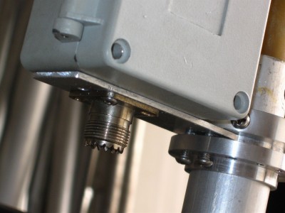

今天完成对匹配外壳的更换工作。把原来的塑料盒换成铝合金的外壳
图一 整体效果图
图二 内部结构
图三 部位特写
图四 新老交换
图五 匹配盒整体外观
馈电连接件的方式。倒是对有R8天线的兄弟是个福音,可以解决R8馈电点断裂的问题

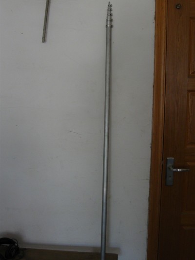

按照外地ham的尺寸要求制作了一根。
收缩后1.54米 拉开后全长8.17米 建议使用长度7.5米 振子部分重量1.8公斤,共6节
