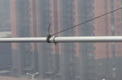

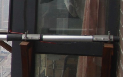

只看该作者 22楼 发表于: 2012-05-23
回 BH1AUJ 的帖子
BH1AUJ:有没有详细的数据,管子有几节?如何伸缩,地网怎么实现的?也想照样做一个,谢谢! (2012-04-27 15:19)
管子每节1.5米,每节套进20厘米,也就是说每节使用的物理长度是1.3米,4节5.2米。
两节之间原设计是卡箍固定方式,调节长度,即可调整谐振点。铝管尾端要跟架子做绝缘(我用的是热缩管套上后绝缘用)。
我做的这个天线,长度为5.3米,没装地网,可以自然谐振在14.27兆,驻波1.3
铝管根部做馈电点,屏蔽层直接和三脚架用螺栓固定,如果想玩单波段,这样结构就可以了。
如果想玩全波段,根部馈电可以再接个1:4巴伦,配合天调即可。

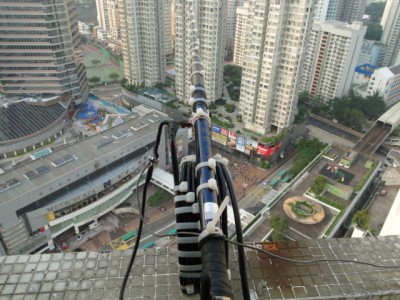

只看该作者 28楼 发表于: 2012-06-11
用纖維魚竿製造 1MM鋼絲 全金屬魚鉸 漆皮線 同軸電纜做巴林 另加地線匹配
加天線分析儀使用 能在14MHZ-29.6MHZ使用而不需要天調
