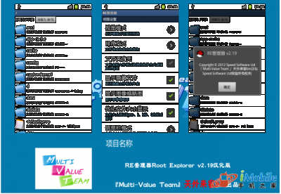

RE管理器Root Explorer v2.19汉化版
Root Explorer(RE管理器)需要ROOT权限,新建文件夹,查看/编辑文件,软件安装,RootExplorer具备普通文件管理器的各项基本功能,另外还添加了搜索功能,在手机上找东西变得更加方便。此外,RootExplorer最大的特点在于它能够删除手机中自带的应用程序,如GOOGLEMAP,CONTACTS,MARKET,GTALK等等。
软件功能:
- 支持常用文件管理功能
- 支持3种列表查看方式
- 支持自定义文件排序方式
- 支持显示隐藏文件
- 支持快速搜索文件
- 支持书签功能,可将某一文件路径设为书签或首页,方便快速打开目录
- 支持可删除系统自带程序
- 支持获取ROOT权限后可对系统文件进行操作
- 支持获取ROOT权限后通过该软件打开安装的程序可以ROOT权限运行
- 支持压缩文件/文件夹为ZIP文件
- 支持显示图像缩略图
- 支持Android 2.3(姜饼)
- 支持网盘上传功能
- 支持显示apk.安装包图标
- 支持以K、MB、G显示文件大小功能(也可在设置中设置为旧版显示方式)
- 支持Tar/Gzip文件存档(查看、创建、解压)
- 支持更改文件和文件夹用户和分组权限的功能
- 支持特殊权限功能
- 更多功能请使用体验
更新日志:
- 新增俄语等其他语言(已被精简,并添加了简繁中文)
- 优化软件结构
- 稳定性提升

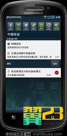

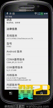

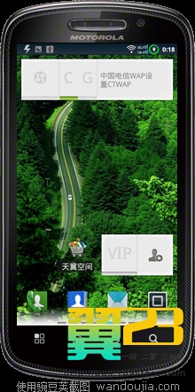

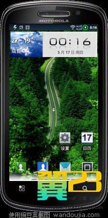

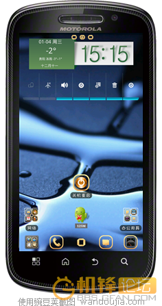

[ROM]【天翼手机ROM大赛】 (5.19更新)XT882-4.97精简zip刷机包,非备份还原
原帖:http://bbs.189store.com/thread-39708-1-1.html
写在前面:由于本人刚接触XT882,使用的时间也许还赶不上朋友们在XT882上的通话时间,呵呵~~~ ......此ROM之前在DiyPDA发过,这次正好赶上ROM大赛,趁机对之前发现的部分问题作了修改,还请朋友们多多支持,提出你们的宝贵意见及建议,我会继续不断完善,谢谢!
修改及精简:
1、ROM本身已经root;
2、精简电信定制软件及部分程序,保留了个人觉得有用的软件;
3、状态栏、电量美化;
4、GPRS 补丁;
5、修改为4点触控:稳定及实用角度出发,4点应该足够;
6、修正“微信”15秒问题;
7、免受国内大部分广告的骚扰
8、增加7键下拉菜单,7键分别为:蓝牙、WIFI、GPS、3G数据、旋转屏幕、同步、亮度调节
除以上修改外,仅加入了以下程序:
1、RE 文件管理器;
2、Clockwork Mod Recovery ,即“恢复系统”软件;
3、重启及关机软件;
4、本次ROM大赛必不可少的“天翼空间客户端”
刷机方法:本ROM仅支持4.97.0行货官方版本,请4.97.0版本以下的朋友切勿尝试!刷机前请备份重要数据!!
刷前准备:
1、已刷4.97.0并root;
2、安装MOTO_TX882_Bootstrap_signed.apk;(ROOT及ClockWork Mod Recovery使用方法请参照:【宇天定制】XT882ROM具体详细的刷机教程
3、备份个人重要数据!!!
刷机步骤:
一、下载ROM并拷贝到SD卡中;
二、将你的手机连接充电器;注意:不是手机用USB线连接电脑,一定要手机连接AC充电器。充电器插到电源插座上,整个过程一直要连接AC充电器操作;
三、 打开刚才安装好的MOTO_TX882_Bootstrap_signed.apk,(http://115.com/file/e79he7f0#  MOTO_TX882_Bootstrap_signed.rar )也就是点击手机里的"恢复系统"图标;
四、打开后,接着点击“安装恢复系统”按钮,稍等片刻 会出Install Success!(安装成功) 请确认;
五、确认后点击“恢复模式”按钮,稍等片刻,等手机重启会直接进入Recovery模式界面:(Recovery模式中音量键为选择键,电源键为确认键)
1、在recovery主界面中,选择Mounts & Storage
      再选择format  system,选择yes
      再选择format  data,选择yes
      再选择format  cache,选择yes
      执行这三项前一定看清楚了,刷机界面的字体很小,所以一定得留意!!
2、选择Go Back返回recovery主界面。选择install form sdcard
      再选择choose zip from sdcard;
      选择刚开始拷贝到SD卡的zip rom包;
      再选择以Yes-Install开头的选项,等待Install from sdcard complete出现,刷机结束。
      选择Reboot system now重启手机
部分截图:
ROM及相关下载
http://115.com/file/beo4y99t#
XT882-update-Yi23-Tibetdoor-0519.zip

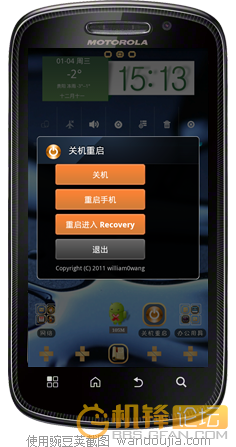

XT882 关机重启软件
关机重启.apk (50 K) 下载次数:1
