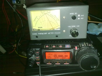

朋友有块和楼主一样的驻波表,显示功率偏高。

我也有听说es220大功率下功率偏高,不过efd那有3kw的大华,这个差点就差点,下次去efd那测试的时候用他那只就完事了

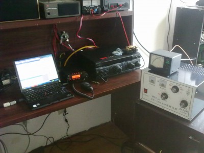

pa杯具了,今天再次试正v的功率极限,功率在20米波段上开了五分种左右的750w的fm功率,天线没事 [表情] ,转到40米波段再次开到850w的fm功率, 二分钟不到[表情] ,天线没事,pa完了,600w实足功率的小牛(变压器)差不多前前后后出到了1400w的过载功率,最后散出新出炉的变压器的味到,
我个笨笨,这时还没有放手,十几秒后听到吱吱的声响,还没放手,在找什么地方,才几秒,听到拍拍的打火声 [表情] 这下真的傻了,关机,再过半小时开机,一通电,又是拍拍,完了,又要花银子了
结果是还好,正v能吃下fm850w的功率 [表情]

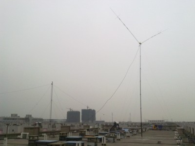

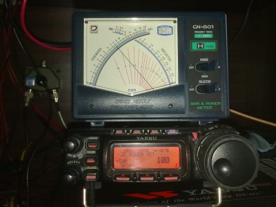

只看该作者 37楼 发表于: 2012-04-30

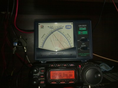

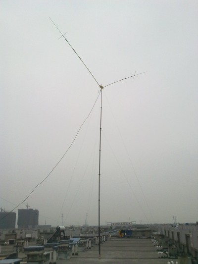

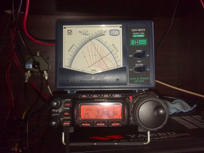

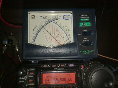

今天总算如愿,四版的正V立在EFD的房顶上,PA全部用电台推到了最大功率,四个波段全部用857的最大功率100W去推,FM的测试功率是40米波段FM1150W,20米波段FM900W,15米波段FM800W,10米波段FM650W,全部是大华表测的,最后又接了2CW的表,十米波段上再测,FM650W,所以这么看,2CW的表和大华的表精度是一样的.没什么太大的区别.
四版的正V现在测下来,能长期使用在FM1100W的功率下,后面等3MN的功放,打算还要试度FM1500W以上的功率,看看天线有没有事,聚四氟乙稀的骨架应当能吃下这么大的功率.

离线BG5EHX
4679
只看该作者 38楼 发表于: 2012-04-30
再转几张图,
