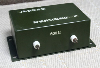

1、44米或64米双极天线的600欧梯形线可以直接接室外不平衡天调(at120等),但是,与天调连接的50欧馈线在离天线最近端要留出6米左右盘成卷,作用是不平衡-平衡变换,此种方法损耗小,天调可以放低处或墙上。
2、44米或64米双极天线的600欧梯形线接1:4巴仑再接室外不平衡天调。 馈钱不用盘卷了。
3、方法1或2的另外一种接法,把10米长的600欧梯形线去掉,把天调升高至架设高度(6米以上),两边振子直接接天调或接1:4巴仑,6米馈线盘成卷不变,此种方法损耗也小,馈线要延长,控制线也要延长。
这几种玩法多试试。 [表情]  [表情] [表情]  [表情]
以前,就这个问题请教过电离层、浦东星和2000老师。
有了下面这个巴伦,就可以省一些事了吧?

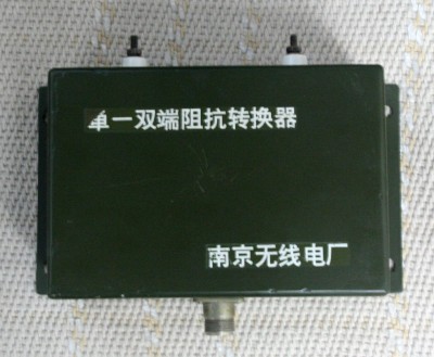

离线wj8787
1863
只看该作者 37楼 发表于: 2016-03-25
我有一个200:600的  也是这个厂的 给41a10用 效果不错

离线bg6mt
3718
只看该作者 38楼 发表于: 2016-03-26
36楼的单--双端转换器是正解!!
因为军用电台多用双极天线,所以要用转换器。
楼主的电台输出电缆接天调。
然后天调输出电缆接转换器50欧姆。
转换器600欧姆接双极天线的梯形馈线。
