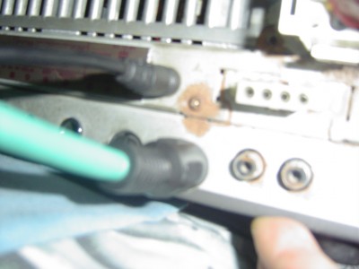

bg2tbj:短波机与电脑连接好,在能成功使用N1MM的前提下,电脑的耳机孔到LINK PRO的声音输入孔加一根连接线就可以实现了。
(2012-04-23 10:59)
TBJ,您好。接线应该没有问题,因为我的N1MM与电台的连接显示频率并可正常使用,并在UV段FM模式下N1MM自动呼叫可以听到自己录制的语音,唯独在短波上的自动语音呼叫,电台有显示电平,但没有语音...   您可否贴一下LINK的连接设置和N1MM连接设置图片?

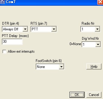

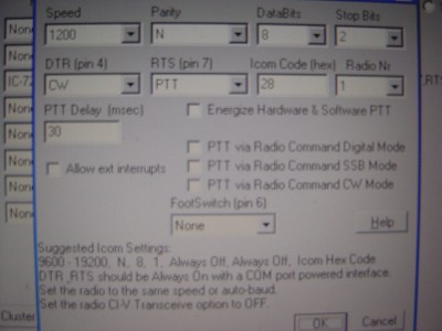

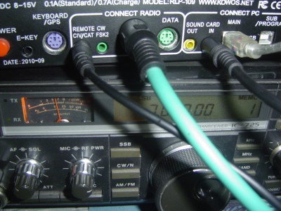

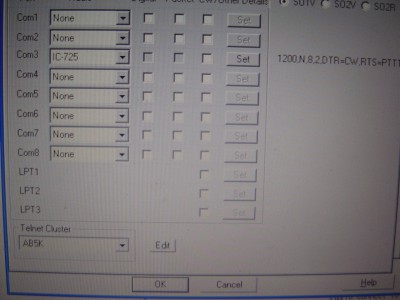

BH1LHS您好!昨天晚上回家用725又试了一下,设置如下:
另您说在自动语音呼叫时没有侧音,我在做这个操作时功率输出没有问题,侧音的确偏小。
EX BG2TBJ

bg2tbj:BH1LHS您好!昨天晚上回家用725又试了一下,设置如下:[图片]
另您说在自动语音呼叫时没有侧音,我在做这个操作时功率输出没有问题,侧音的 .. (2012-04-24 08:42)

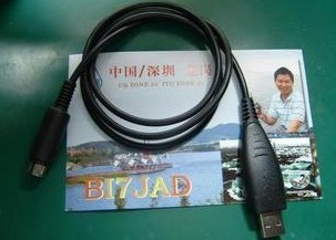

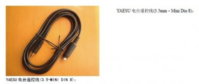

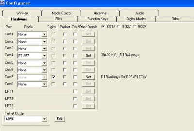

谢谢BG2TBJ的图文帖!昨天和BG4WAZ也在探讨N1MM设置的问题。他发现我用的不是马工做的那根CAT控制线(8芯+3.5头),而是用(8芯+USB头)CAT电台控制线,N1MM中多了一个COM口的设置,而导致自动呼叫无语音。我琢磨了一下,觉得电脑自动呼叫的音频信号不是通过CAT传给电台的吧,而是通过DATA口到电台的吧,因为在HDR下的RTTY和PSK31我这样设置是正常使用的。CAT不论是(8芯+3.5头)还是(8芯+USB头)都只是遥控电台提供频率同步的,和CAT线的种类应该没关系吧?是否还是和N1MM上COM口的设置有关。当然,我的分析不一定正确,晚上我回去截个图给各位看看。

CAT是控制电台的,同步频率模式,也可以通过命令来控制收发,不过cw不行
data才有音频输入输出和ppt

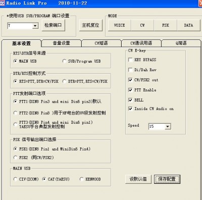

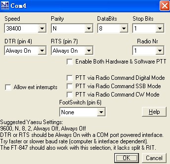

N1MM和LINKPRO设置的图片。各位看看哪里有问题。

使用的USB口的CAT线
难道一定要用3.5公头的CAT线?
