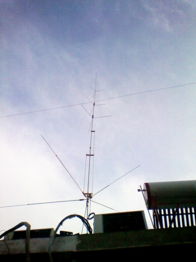

有意你的地网 一套地网多少米?
我是没有把法才使用这种形态的地网。条件允许的话。还是用长线地网比较理想,长线地网带宽比较宽,而我现在的地网就显得窄了很多。不过在调整长线地网的时候比较麻烦。一旦剪短了,有的重新接回去。或者有时候需要到不同的频点上去工作时 就显得麻烦。我现在的地网可以随时拉长或者缩短来改变频率的变化,大概就是这一点是缩短地网的长处。
我现在还没有打算把“cp3”做成产品 。现在的样子就是个原型,欠缺的地方还有很多需要重设计。
现在让他在自然环境中引发出欠缺的地方。有待以后修正

好象有点歪了

到目前止 。还歪着。 哈哈

不错呀   DX  阿根廷

手工不错

现在已经不是原来的样子。 已经做成5个波段了,包含了40米、20米 、15米、10米和6米 等5个波段
