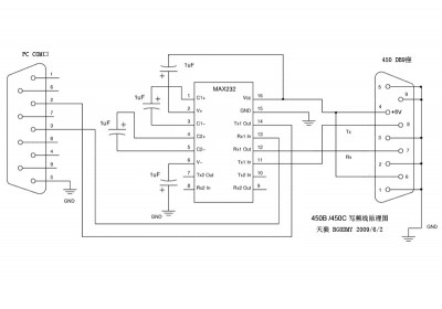

总算找到kqk大师的帖子了,上次qq里我果然是说反了,前天有朋友要我改一台e403-50b才发现。不过有一点需要说明,连接e403-50b 9db座的那端6脚接高电位,或者是接到第4脚+5v,嘿嘿,6脚电位刚刚好和e403-50是反的!
很给力,经过拆解改装高放带通后的e403-50b 0.185uv转发,改了个双控制的亚音控制,语音可懂度也很好,当时凭耳朵听,没有接af信号反馈到综测 [表情] ,谢谢7kqk大师的软件 [表情]

这个有一部分机器和450B/450C是一个样的
