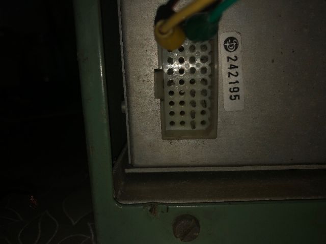

只看该作者 31楼 发表于: 2021-03-13
前辈您好 偶然搞到这个机器 12V给电显示调谐也正常 就是 喇叭没有声音的 我手头没有24V电源 是必须接24V电源才有声音吗 谢谢
离线bh1mtw
只看该作者 32楼 发表于: 2021-03-13
这是给电示意
离线bg6odi
2550
只看该作者 33楼 发表于: 2021-03-14
回 bh1mtw 的帖子
bh1mtw:前辈您好 偶然搞到这个机器 12V给电显示调谐也正常 就是 喇叭没有声音的 我手头没有24V电源 是必须接24V电源才有声音吗 谢谢 (2021-03-13 18:05)
这个机器我有一套,这两天正研究怎么改出14M发射呢,有兴趣可以加我微信探讨。微信号就是我呼号。
