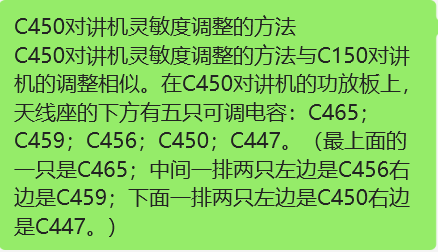

如何调节马兰士c450的接收灵敏度
如果没有信号发生器的话,另找一台c450或日精888之类的手台,去掉天线,将接收频率调到比这台待调整机接收频率高出一中频加上二中频的频率(一中频是55m多,二中频是455khz),利用那台机器接收时本振的微弱泄漏信号调整这台机的灵敏度,可以拉开4~5米的距离,调整发射接收板左边靠上的5个微调电容,具体调法在论坛上有介绍。这种泄漏信号比较稳定,可以随时观看s表,比较方便快捷。
bg1ehb发射接收底板左边靠上的屏蔽板上有5个微调电容孔,分成三排,第一排(最上)一个孔,剩下两排各2个
这5个微调电容应该就是c101~c105,那么它们的位置是如何对应的呢?调整的顺序是怎样的?请赐教!

      转帖(C450故障检修),看看这段话:C450功放板上的5个微调电容是,按照电路图从左到右:1:C465:6P  , 2:C459:3P ,3:C456:3P , 4:C450:3P ,5:C447:3P 。我的C450电路图版本是1991年.福州版本,和上边不一样,请大家认真校对。C450和C150功放板不一样,电路图更是不一样。
