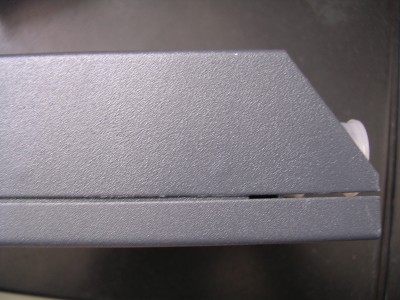

交作业:

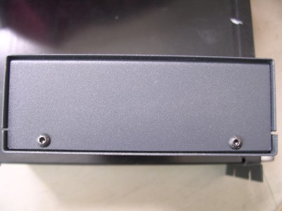

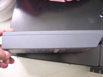

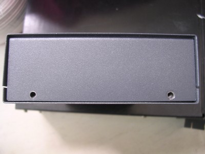

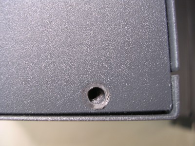

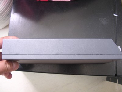

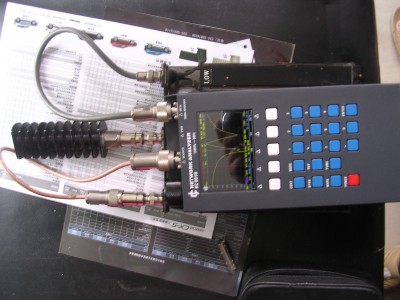

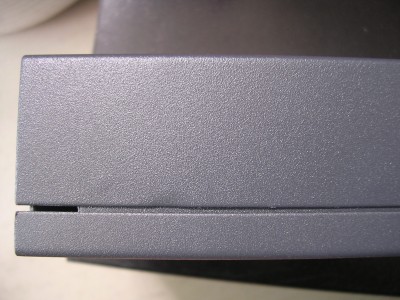

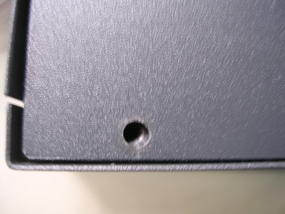

         昨天下午拿到快递兴奋中没拍照就打开了,拿到手先看说明书,按照说明书说的先摇下有没有异响.左右摇没有,上下摇听到有异响,靠中标了!!先撤开看下是什么掉了.打开看了什么都没有,每个螺丝固定都很好,看了下因该是电池的响动,心里舒服多了.仔细观察是由于外壳做工不好造成的,后面的螺丝孔位置不对造成缝隙过大有响声.
[attachment=582212]
BG4RVN BG4RBN BD4RBN BA4RN
离线BA4RN
259
只看该作者 349楼 发表于: 2012-10-22
按照原孔位是没声音的,不知厂家能否给调换,不能就自己搞定.

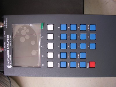

顺便照了下外观.这是丝网印,可能是有问题的那批:

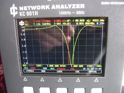

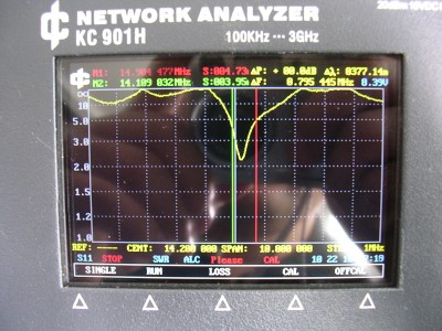

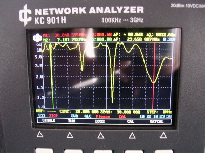

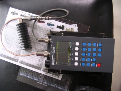

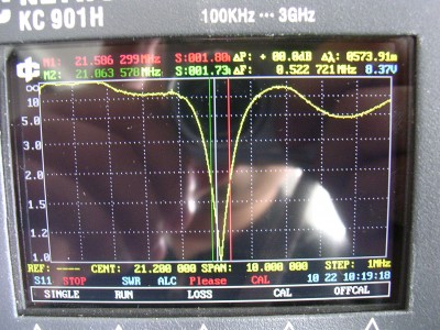

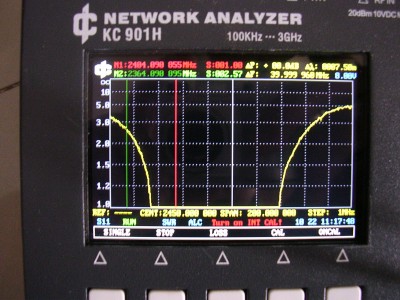

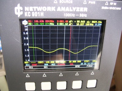

冲好电开始按说明书的说明每个功能都试了下.这是测驻波的照片:
7兆和214352.4g正常,14兆和29145兆不正常,实际是正常的不只是不是馈线造成的.

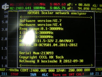

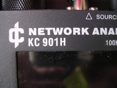

这是版本照片

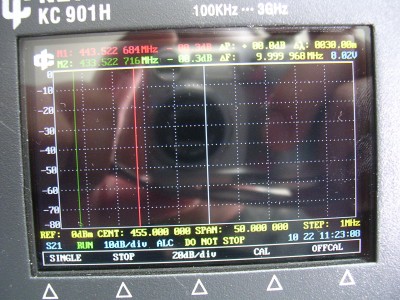

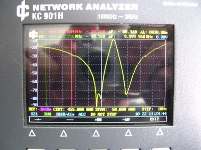

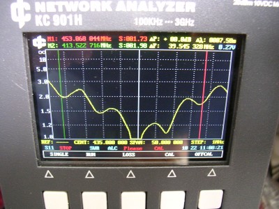

435m的照片:
145m的照片:
2.4g的照片:
不知道有没有办法把馈线的影响去掉:
不过我们正常的测驻波也是这样测的不知道问题在那里

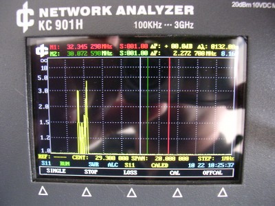

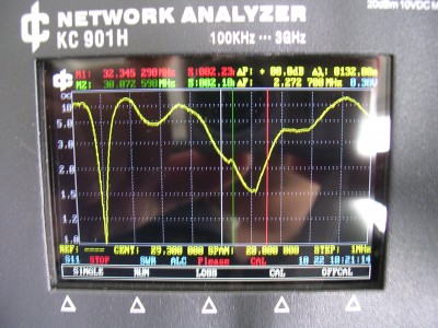

只看该作者 353楼 发表于: 2012-10-22
  按照说明书的说法用S11功能时可以可以简易校准的,不过校准过就这样了,应该是不对的,不知道是操作原因还是有漏洞.

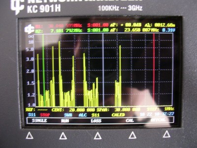

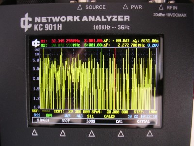

这是正常的短波全波段的照片:

测双工器是正常的:

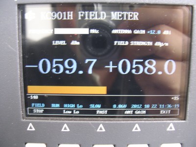

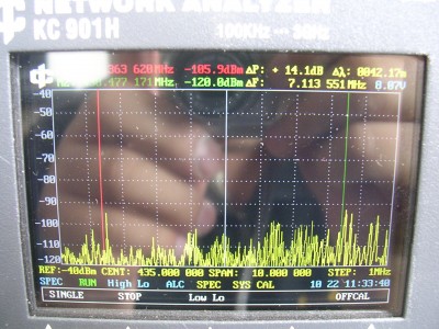

频谱的图 :
这是测场强的,算上天线的增益和不算没多大的差别这是本地2个最好的中继下发出来的,一个模拟一个数字
  根据这个参数是不是应该能算出功率

BA4RN:  按照说明书的说法用S11功能时可以可以简易校准的,不过校准过就这样了,应该是不对的,不知道是操作原因还是有漏洞.
....... (2012-10-22 14:29)
在S11对数模式下(LOSS)可以进行简易校准. (SWR)驻波比模式下需进行标准校准.901H说明书23页有说明. 看图片你开的是SWR模式.我也试了一下跟你的现象一样的.在SWR模式下设备不用校准只要开起系统校准都可以测了.功能多啊

BA4RN老师:如果对外壳质量不满意是可以换的,不过目前还不行,因为我暂时也没有更漂亮的外壳,现在这个已经比上一批好多了。请大家推荐一下能做出八重洲车台盖子那种效果的,又愿意接咱们这种小单的厂。
关于根据场强换算发射源的功率,确切的说是等效全向辐射功率(因为不知道发射天线的增益),有许多办法,但是很难准确。
如果和发射源可以直视,中间的菲涅尔半径内无任何阻挡物,可以用点源自由空间传播模型推算,公式是eirp(dBw)=E-74.77+20lgd(km)。在地面上这样算是不准的,可能需要借助egli模型等城市传播模型来推算,如果有阻挡就更麻烦一些。也许可以用预测仿真软件来算,我好像在移动公司的高级技术部门见过这样的软件。
如果您就在中继站天线旁边不远处,用场强可以很容易的判断发射是否正常,当然这需要花点时间总结规律。
