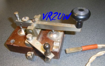

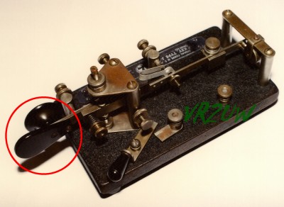

壹条臭虫当关,不是人人识舞之!
1943年美国陆军当局授权「兰诺」公司复制「打雷」臭虫以满足二战时庞大的报务需求。拨片型态有异于原模(辨识特征)。
备注: 图片上的收发机是1960年代初产品。
73's de VR2UW (ex-VS6UW)

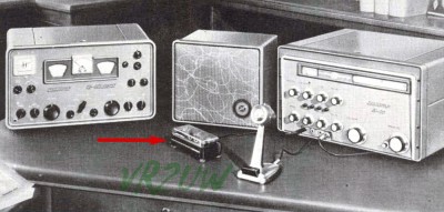

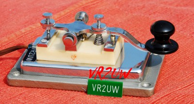

远至1960年代初,一款由日本制造的廉价机械式快键便以数个不同品牌名字攻进美国本土市场。

只看该作者 343楼 发表于: 2013-11-01
请问李老师,早期臭虫的桨片是黑色质的,大概什么时期开始出现红色的了?
离线VR2UW
1571
只看该作者 344楼 发表于: 2013-11-01
回 BG9CMG 的帖子
BG9CMG:
1940年后生产的豪华型号均装配红色把手。
离线BG9CMG
796
只看该作者 345楼 发表于: 2013-11-01
谢谢李老师,又增加一点对臭虫的了解。

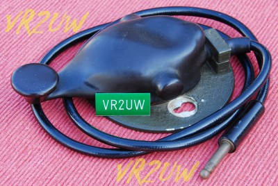

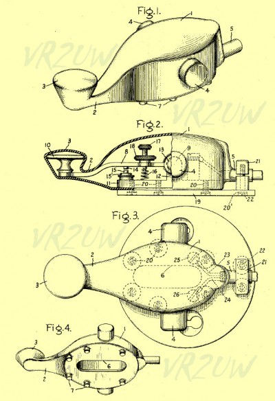

美国通用电气公司在1940年设计了一款防水电键予太平洋战区的海军陆战队在滩头临时指挥所内作发报之用。
离线BG3HCH
61
只看该作者 347楼 发表于: 2014-01-18
这个像个小鲸鱼

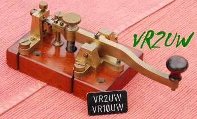

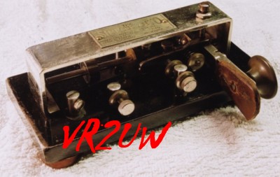

价值8100美刀的马可尼电键
数月前,美国某拍卖网站以约8,100美元成功售出一台暨缺失部件(附图"A"点)且键臂呈现破坏性曲折(附图"B"点)的意大利制1910年代马可尼火花式(高流量)电键。是否物有所值,看倌们自行判断吧!

虱子电键亦即扫拨电键(sideswiper),因其发报手势看似驱赶恼人的跳虱而得名。此「键名」盛行于1920年代。
操键手法不一。笔者用左手扫拨时喜将"A"点行程增大及以姆指和食指交替发报。

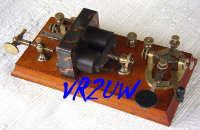

1946年澳大利亚女性报务员
1946年澳大利亚有线电报台上的女性报务员。工作桌上摆放着直键(A),横置式半自动电键(B),发声机(不使用侧音)(C)和抄报打字机(D)。
