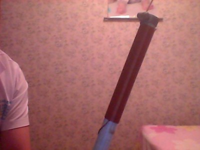

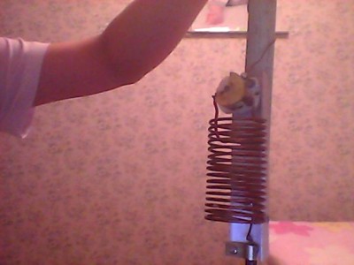

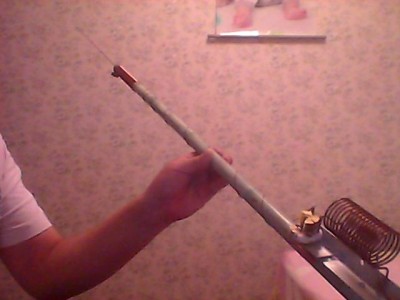

只看该作者 353楼 发表于: 2013-09-14
今天先赶制了一根天线小了点了,呵呵全长1.2米先打了个样,1/2波长端馈缩短型可车载没接地网。效率没试作完后已经晚上了,明天再说了。在室内放着听起来和室外天线粗糙的比较了一下大天线能收到的这天线也都可以清晰的收到,且驻波也没来得及细调,目前50瓦14。270驻波3左右证明还是可以看到谐振点明天在细调一下看看。有点中部加载了且效率有点低带宽还凑活。下一步试一下 顶部加载先两米阵子然后加载然后50厘米调整梢。总之是实验阶段要改的地方还很多呀。希望明天有个好结果。
离线bg1gyx
1041
只看该作者 354楼 发表于: 2013-09-14
实验品有点糙。大家别笑我啊。呵呵
离线bg1gyx
1041
只看该作者 355楼 发表于: 2013-09-14
以后上清晰的图,今天各位老师们先凑活看吧。呵呵

离线bg1gyx
1041
只看该作者 357楼 发表于: 2013-09-14
我想顶部加载的效率一定很高期待着吧,如果这个天线成功了就要往21MHZ和28--29MHZ实验了最后是野外架台用的缩短型1/2波长顶部加载垂直天线,有的时候很纠结都知道天线一缩短就效率低,可有时候是真没辙了才缩短呀。
