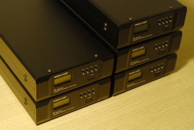

这些P-BOX明天发往美国,应该会出现在即将举行的戴顿无线电节上。
同时也感谢北京的一位朋友建议USB端口增加一个防尘塞,即日起出货的P-BOX均会增加此小附件。
