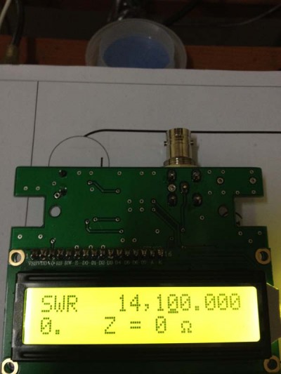

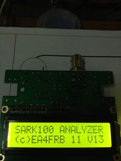

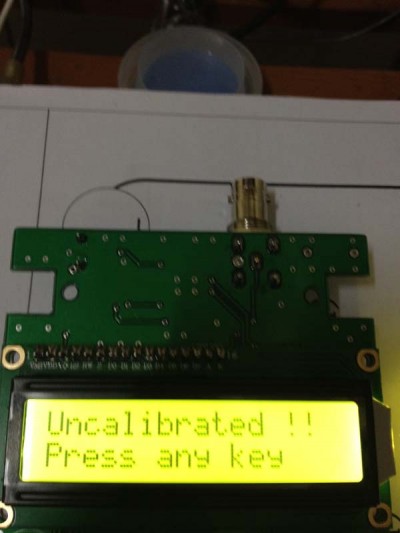

利用少少的时间,焊好了板。
出现以下画面。
问题 解决
启动后液晶显示屏上显示以下文本。
“Uncalibrated” “未校准”
“Press any key” “按任意键”
这个警告信息说明,该仪器还没有校准。这是完全正常的,即使该仪器将的功能正常,也会有小的精度误差。校准一次此消息则会消失。注意:软件更新后之前校准将丢失,需要重新校准。
启动后液晶显示屏上显示以下文本。 “Error VF Level” “正向电压电平错误”
接通电源后,仪器检查反射计部分VF(正向电压)电平。如果检测电平低于测试所需的阈值,将显示此错误。重新起动仪器,如果仍然有问题,可能是以下原因造成的:
 射频信号没有产生,可能是因为DDS或功率放大器故障。
 反射计无法检测到射频信号,可能是因为反射计或缓冲器故障。
查找问题:你需使用要示波器或射频探头和万用表。你开始时跟随射频信号的路径,于L1处开始(很难在DDS输出处检测)测量,之后是U2的两段输出(引脚1和7),C8的输出和RF连接器的输出。如果一切顺利,测量U5的第14脚VF(正向电压)信号。电平信号在里应该大于1.5 V。
