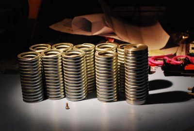

弹簧和阵子搞定。最费劲的就是这弹簧,公差大了点,挤进去有点费劲。不过是真够结实的。我折了一下弹簧。折到90度。没有任何问题。非常牢固。

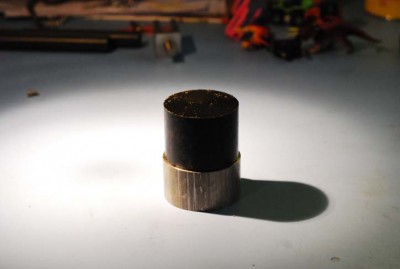

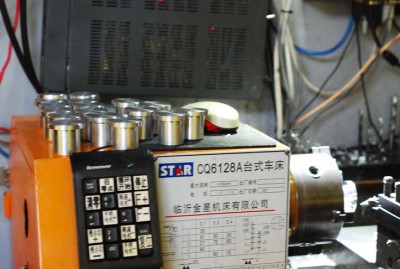

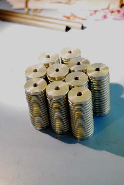

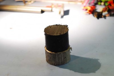

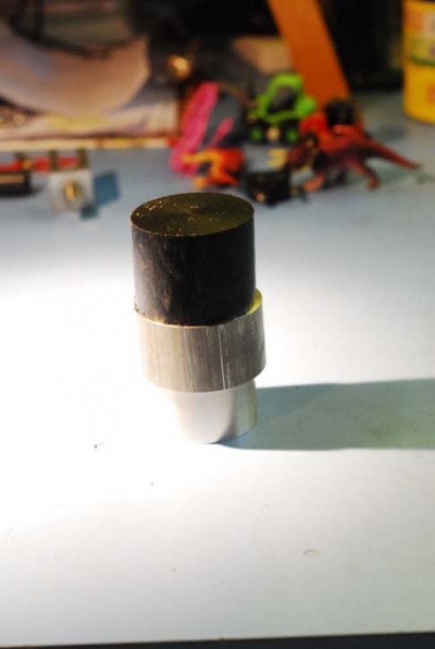

加工底座,做了个小工装。来个一体成型。进度大大提高。呵呵。
1毛坯料,打孔套扣。抄底
