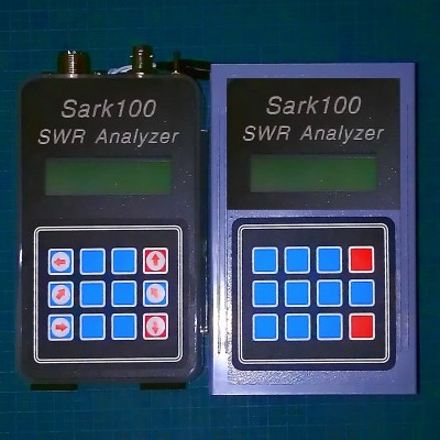

“三分长相,七分打扮”。我猜想:原配的外壳使用PVC贴面和薄膜键盘可以“提升档次”,于是做了如下的PS,这样的效果不知你喜欢吗?
离线黄小江
564
只看该作者 302楼 发表于: 2012-08-28
呵呵,右边那个是PS的

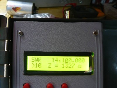

怎样把背光熄灭?有点费电。

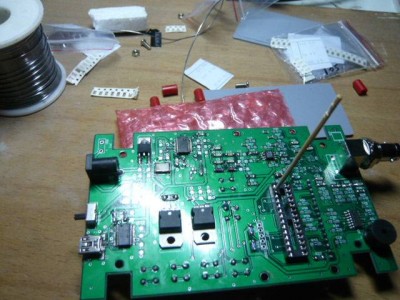

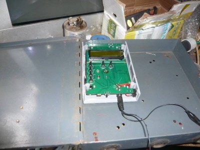

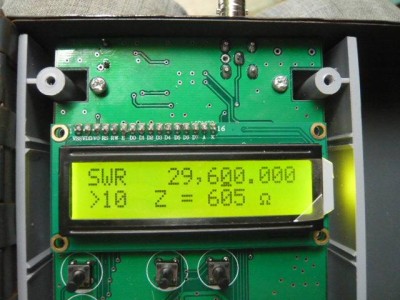

感谢楼主帮助!制作完成!主要是贴片IC难焊,易焊出问题,还好楼主帮助搞好!经测试非常完美!是HAM非常实用的必备设备!

1分钟自动熄灭!

1,在 CONFIG 菜单里,通过 Suspend Timeout  选项对电源做节电操作,可以设置成:关闭节电off;30秒、60秒或90秒天分仪进入节电睡眠状态,按任意键就可以唤醒机子进入工作状态。
2,在LCD的15或16脚串接一个小开关,切断背光电力供应即可熄灭背光灯了,白天使用可以节电。
  1和2方式混用效果更佳!

今天用9V电压测试天线,无意中发现AD9851有点热,其他朋友的也是这样吗?

我的AD9851也会有点热,这样应该是正常的。
