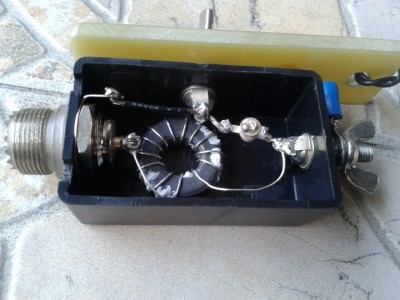

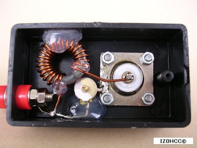

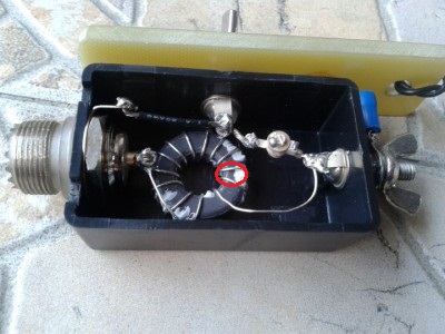

今天做了一个串联的,因为不知道电感和电容的参数,就在MMANA上模拟了一下,设定电感为10,电容为10.2时,驻波很低。
实际动手后,用QBY的9:1巴伦外壳和磁环,陶瓷可调电容,自绕的线圈实测电感约10UH,接上10米的振子,通过调电容使驻波最小。
但最小驻波也在5左右,FT-450D的机内天调无法调谐,但强制接入机内天调发射,机内驻波表却显示只有1.5(难怪很多人批评450的机内天调)。
用20W通了几个台,返回的信号报告也还可以,BD7YK、BD5WP报59.
但没想懂为什么驻波调不下来,是不是振子长度不对?
[ 此帖被bh7peu在2013-03-09 19:38重新编辑 ]

只看该作者 302楼 发表于: 2013-03-09
回楼上,和半波中馈垂直架设基本一样。不过我是水平架设的,立个10米的直杆在我的qth太招人注意了。

最好按照LZ在第一页的那些照片和数距作吧,很快就能调下来这是很多朋友都试过的,我看你照片上的是磁环的,不知到你是根据什么换算的空心线圈与磁环线圈的圈数比。这样绕还真没试过所以行不行也不清楚。等待高手出来讲解。

LZ这种是并联的,国内目前试验的爱好者比较多,可以查到较多的制作经验,比较容易制作成功。
串联式的国内制作比较少,基本上查不到相关数据和图片。我在网上查了不少国外的制作,有不少图片,但数据也比较少提及(除了英文网以外,什么意大利文之类的我一概看不懂,也可能是我看漏了),所以我用MMANA模拟数据用作参考,反正就当一回小白鼠吧。

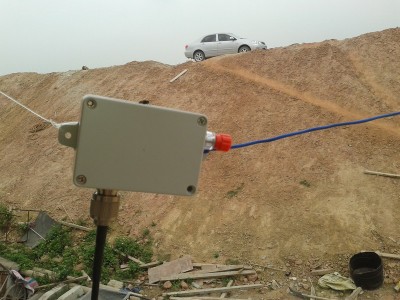

离线bh7peu
880
只看该作者 306楼 发表于: 2013-03-19
今天终于把驻波折腾下来了。
在前段时间串联接法的基础上,又做了一个并联的,还是通过磁环耦合。参考国外的做法,外接一个2.5千欧的电阻,把两种接法的驻波都调到最小,都在1.5左右。然后把10米振子分别接上匹配盒再架空到离地四米多的高度。串联那个驻波还是调不下来,大约在6了。并联那个驻波在1.6。
用FT817功率5W试了一下,回应BG7DCE对方完全听不到,回应BD6VA回报53。考虑到当时的传播、功率、地形低洼等因素,这个结果还是可以接受的,感觉有折腾下去的潜力。
下次再找时间带满功率电台出去,详细测试天线的效果和那个微调电容的耐功率情况。

离线bh7peu
880
只看该作者 308楼 发表于: 2013-03-19
晕倒
串联盒在接2.5千欧电阻测试时,为了调整电感量,把下图红圈中的位置通过焊锡过线短路的,昨天实际架设测试驻波没调下来,百思不得其解,刚才又打开盒子看了看,原来脱焊了,变成开路了。基本功不过关太害人了
