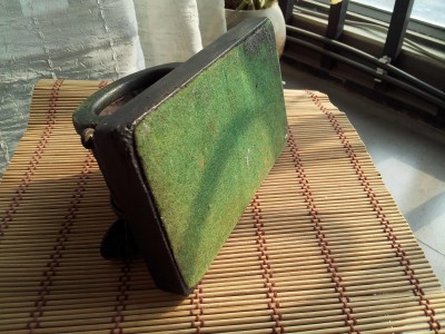

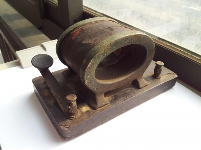

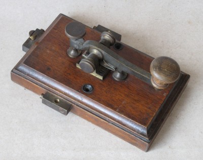

李老师新年好!请问下图物件是电键吗或为电键相关物件吗?
该物的来路是这样的:去年在ebay 上淘到了一只J38 电键,从店家的图片上看是两个物件一起卖,其一即为J38电键,(小得意:ebay的图片上显示落满油灰、尽显破陋,但是我仔细看相片,感觉此键应该没有被使用过,果不然,拿到手后简单清理,其品相应为98新啊,当时可能因为照片显示的过于破陋,竟然只有一个出价者,最后基本上是我只掏了个邮寄费就整回来了一个全新的J38
其二即为下图的物件,其弹片键很有柔感,慢速拍发时在行程内非常随手,能打出韵律,挺有感觉的,触点仅为一金属片,谈不上有触点回弹力,只是不知该物件为何物?请李老师看看。
[ 此帖被BG9CMG在2013-01-12 15:30重新编辑 ]
离线VR2UW
1571
只看该作者 293楼 发表于: 2013-01-12
回 BG9CMG 的帖子
BG9CMG:
该物的来路是这样的:去年在ebay 上淘到了一只J38 电键,从店家的图片上看是两个物件一起卖,其一即为J38电键,(小得意:ebay的图片上显示落满油灰、尽显破陋,但是我仔细看相片,感觉此键应该没有被使用过,果不然,拿到手后简单清理,其品相应为98新啊,当时可能因为照片显示的过于破陋,竟然只有一个出价者,最后基本上是我只掏了个邮寄费就整回来了一个全新的J38[表情] [表情] )
其二即为下图的物件,其弹片键很有柔感,慢速拍发时在行程内非常随手,能打出韵律,挺有感觉的,触点仅为一金属片,谈不上有触点回弹力[图片],只是不知该物件为何物?请李老师看看。
它是一个简陋的电器开关亦叫「铜带电键」Strap Key;多装置在玩具(见下图)或廉价实验器件上。你这件东西看似电感实验器材。接线柱的款式介乎1900-1920年间。新手切勿使用铜带电键来操练因为没有行程调节器容易坏手。

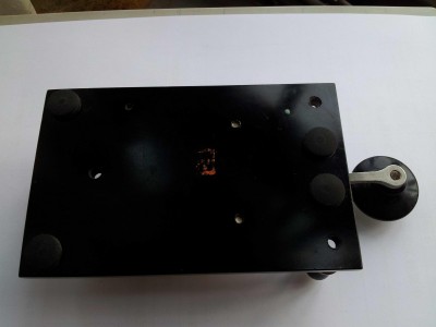

可否将你的J-38上图观看,特别是其底部?
[attachment=590565]
[attachment=590566]
73's de VR2UW (ex-VS6UW)

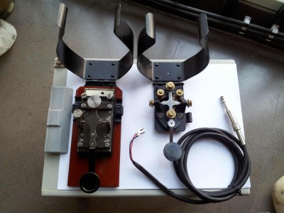

我是从事野外工作的,工作间隙有时间就练习一下,带出去的电键都是为了便携方便、收取快速,因此我的J-38已磨损的不像样了
我常带出去练习用的一般有三只键:Junker夹腿(野外车内)(室内桌面)、J-45夹腿(野外车内)、J-38(反向使用)(室内桌面),由于自己将键使用的比较糙,这三只键都磨损较大,让李老师见笑了,为了使健体在桌面较稳定,我给三只键底面都沾上了硅胶垫脚。

全是北约及美军专业电键!在调节容克夹腿键的弹簧张力旋钮时,你的感觉是松动还是紧迫呢?

我自己有风湿,开始选键时,惧怕国产军键的大力度及大力度下产生的大声响,最后就选美式键了。
Junker 夹腿键的弹簧张力旋钮较紧,而且感觉不是一般的紧,但是完全可以达到最大和最小张力点,是不是机械大师的德国人有意而为之?我的这只夹腿键的张力旋钮力度,是标准DBGM容克键张力旋钮力度的两倍或以上。我想可能是夹腿键属于野战户外用键,在快速收取的时候易改变张力的大小,因而制作时丝扣公差较小的缘故吧,而J-45 就没有这方面的设计----美国的实用主义?

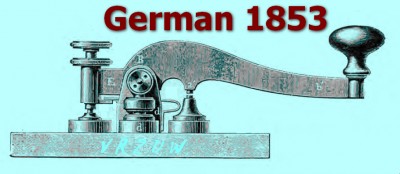

由德国人于1849年及1853年所设计的手控电键。
