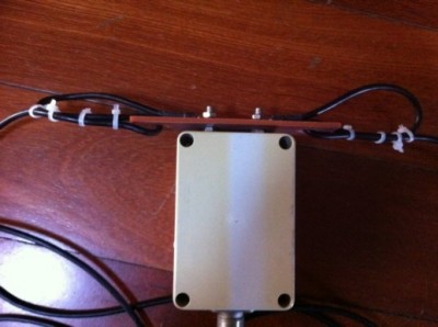

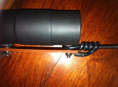

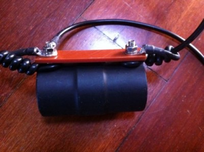

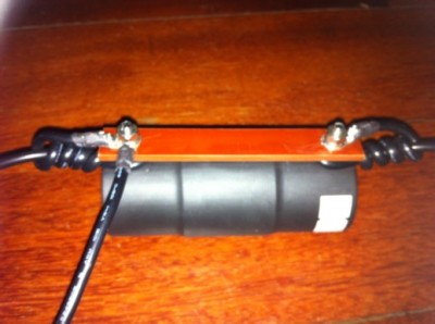

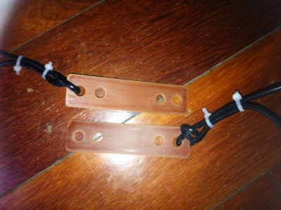

星期六做好的天线

不错,效果怎样?薄弱处是尼龙扎带,不耐紫外线折腾,最好换成用漆包线来扎。

我的楼顶很难架设支撑杆,我现在用4.8米的灯架,在上面加一节,这星期试一下,我在考虑做个能放倒的天线底座,然后插PPR水管!怕台风啊
