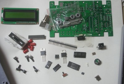

运气差,套件昨天回来,结果少发了所有的电阻、电容、电感以及散热器和固定螺丝。
只收到了图片中的这些东西(盒子没有全部拍入画面)。

离线bg8il
2020
只看该作者 265楼 发表于: 2012-06-18
你可以去买彩票了

差一个编号为C38的电容和2只15P的电容,只能去找几个普通的了。

还差4个电容,2个散热器片,下个星期到武汉买了再完成。

漏发的元器件收到,已经全部焊接完毕,检查无误,通电试机一次成功。明天准备给它穿衣服。
说实话,这个套件还是不错的,只要细心,一般不会出问题的。
建议楼主发货的时候认真核对一下元器件(补发的0.1u电容应该是18个结果只有17个,后来用一个普通的瓷片电容顶替),从论坛反映,漏发元件几率太高了。
还有这个套件U6、U9间距能再拉开一点就更完美了,否则,都加散热片的话,某些规格的能碰在一起。
