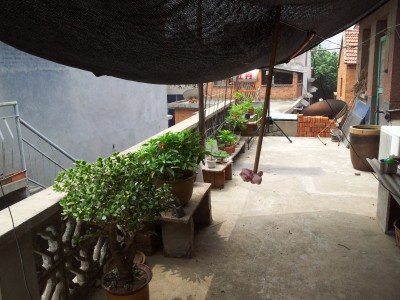

闲暇把HF20A 弄楼顶测试了下,围着楼顶巴掌大地儿正好绕了一圈,城内底噪还是高的一塌糊涂,下午稍好点
听到BD7KW 用1KW的功放在呼叫 相当清晰  其他朋友100w的4区一位ham 还能稍微听清
其他就杯具了,呵呵,基本听不清,尝试喊了下也没人回应
测试设备 FT-857D + ATS3505B 13米长50-3馈线
[ 此帖被麦可可在2013-07-16 20:10重新编辑 ]

离线BG7PNV
7759
只看该作者 253楼 发表于: 2013-07-16
回 麦可可 的帖子
麦可可:闲暇把HF20A 弄楼顶测试了下,围着楼顶巴掌大地儿正好绕了一圈,城内底噪还是高的一塌糊涂,下午稍好点
其他就杯 .. (2013-07-16 20:08)
如果能装楼顶,高一点点,发射效果就会有很大改善了,
看架设图片在楼间的效果会差很多的哦

只看该作者 258楼 发表于: 2013-07-17
回 麦可可 的帖子
叶老师 已经告诉你了
交换来的QSL卡片都是用八木天线的
哪有用倒V就能Delta X-ray的
