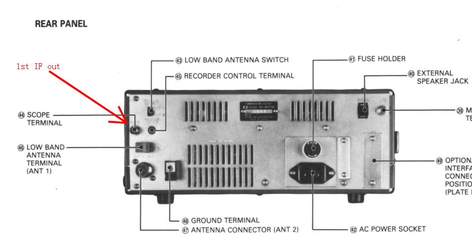

离线BA5SBA
3091
只看该作者 245楼 发表于: 2013-09-13
IC-R71的1st IF频率为 70.4515MHz
IC-R71的后面板直接有1st IF out的接口。
[ 此帖被BA5SBA在2013-09-13 20:50重新编辑 ]

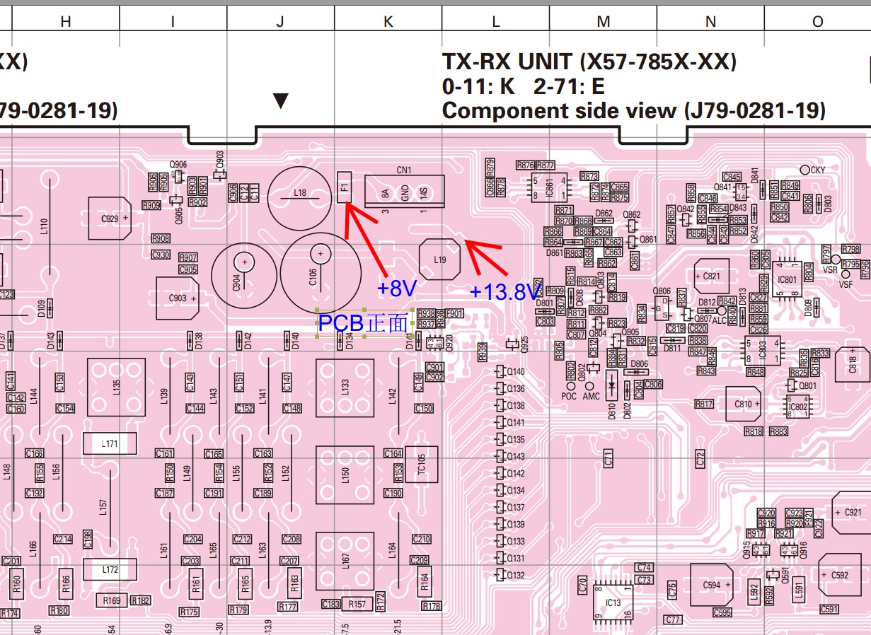

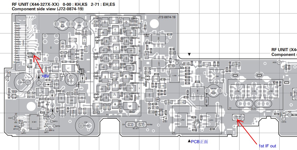

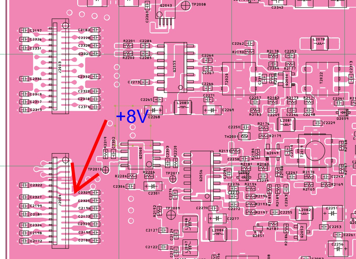

离线bg7mya
1792
只看该作者 251楼 发表于: 2013-10-21

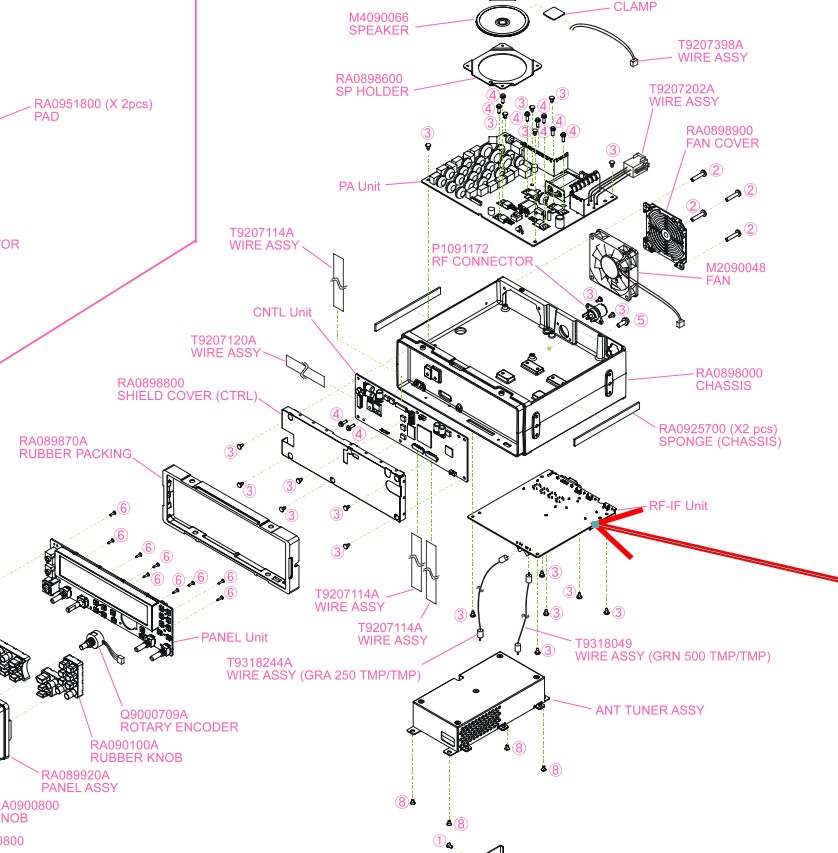

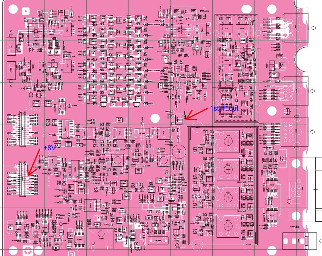

老板,只有输出特丽珑线一条,输入的一小段没有,我还要慢慢找啊,往后配一小段出去,用户就不用到处找了。另外,+8V哪里去,麻烦帮忙找找,我就不找了。
[ 此帖被bg7mya在2013-10-21 07:40重新编辑 ]
本主题包含附件,请 登录 后查看, 或者 注册 成为会员
离线BA5SBA
3091
只看该作者 252楼 发表于: 2013-10-21
回 bg7mya 的帖子
bg7mya:老板,只有输出特丽珑线一条,输入的一小段没有,我还要慢慢找啊,往后配一小段出去,用户就不用到处找了。另外,+8V哪里去,麻烦帮忙找找,我就不找了。[表情]
 (2013-10-21 07:35)
输出的特氟龙电缆有45厘米长,通常不需要那么长。长出的部分剪下来放在输入端。+8V的电源引出点参看257楼,(已经重新编辑。)

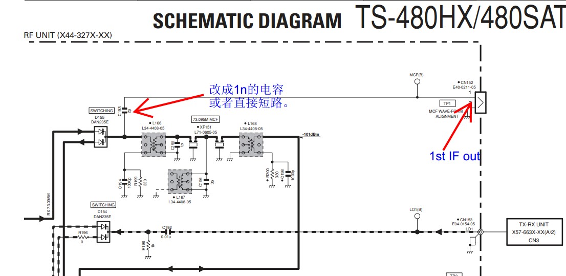

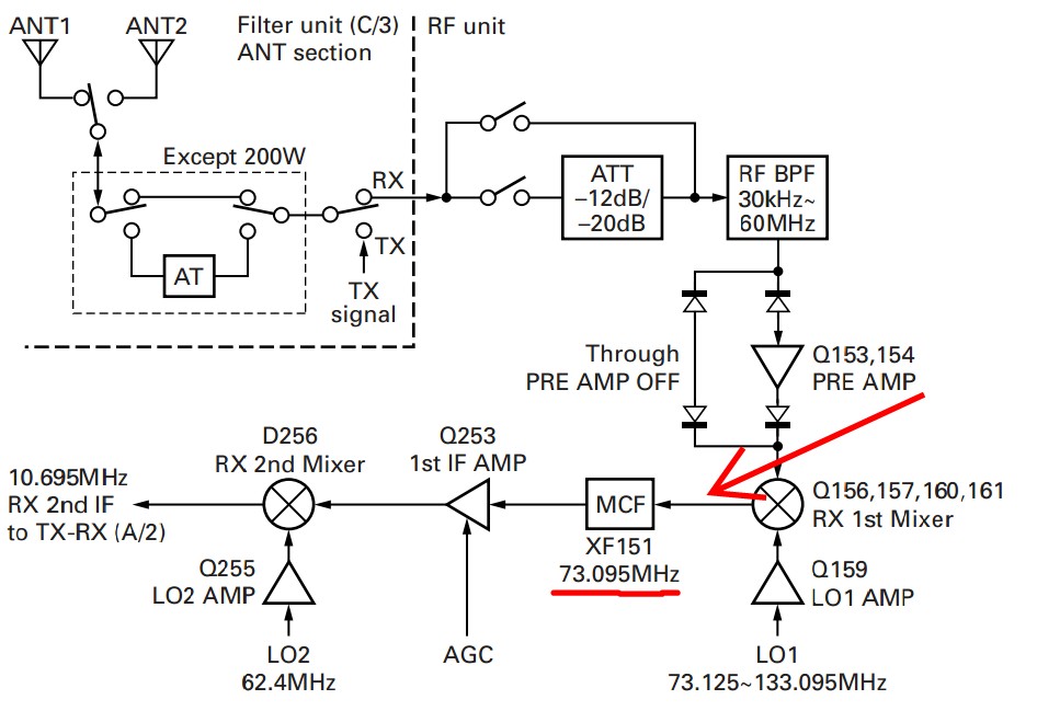

TS-480 的1st IF 频率为73.095 MHz
可以直接从CN152接口输出。
以上意见仅供参考。
[ 此帖被BA5SBA在2013-11-05 15:58重新编辑 ]

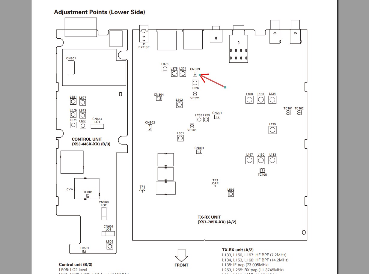

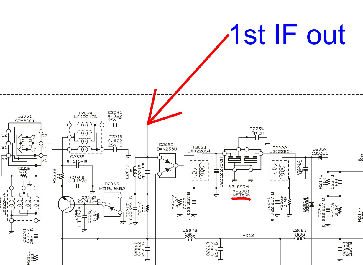

离线BA5SBA
3091
只看该作者 255楼 发表于: 2013-11-04
FT-450 的1st IF 频率为67.899 MHz
离线bd2fw

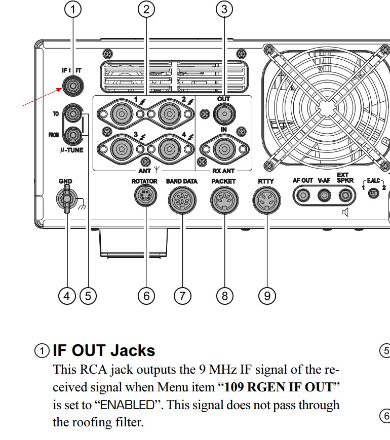

FT-DX5000的IF out 频率为9MHz
接口在机器尾部,RCA莲花插头。
菜单里要设置 “109 RGEN IF OUT”选项设置成“ENABLED”
[ 此帖被BA5SBA在2013-11-05 15:37重新编辑 ]

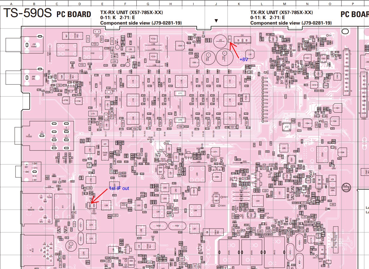

离线BA5SBA
3091
只看该作者 258楼 发表于: 2013-11-05

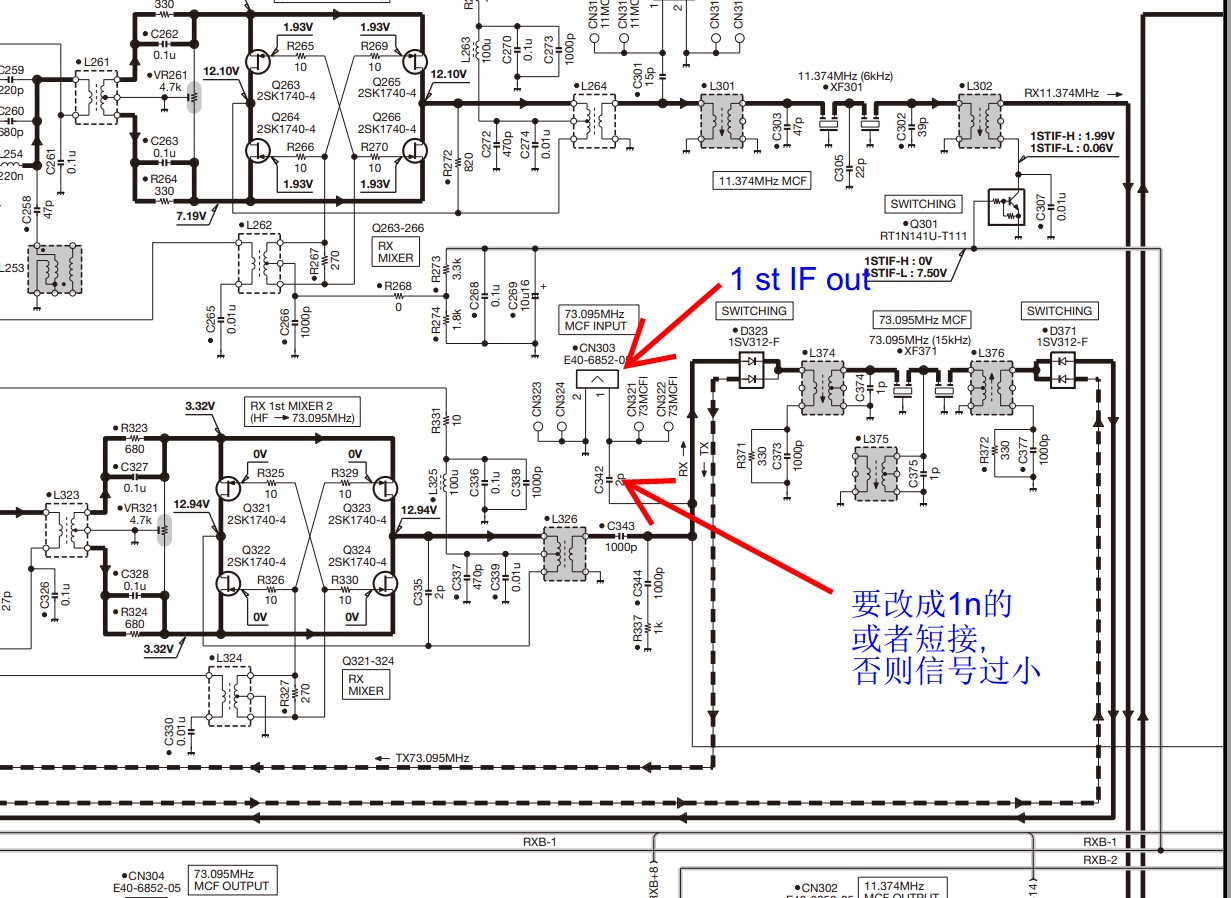

TS-590 的1st IF 频率为73.095 MHz
可以直接从CN303接口输出。
[ 此帖被BA5SBA在2013-11-05 15:59重新编辑 ]

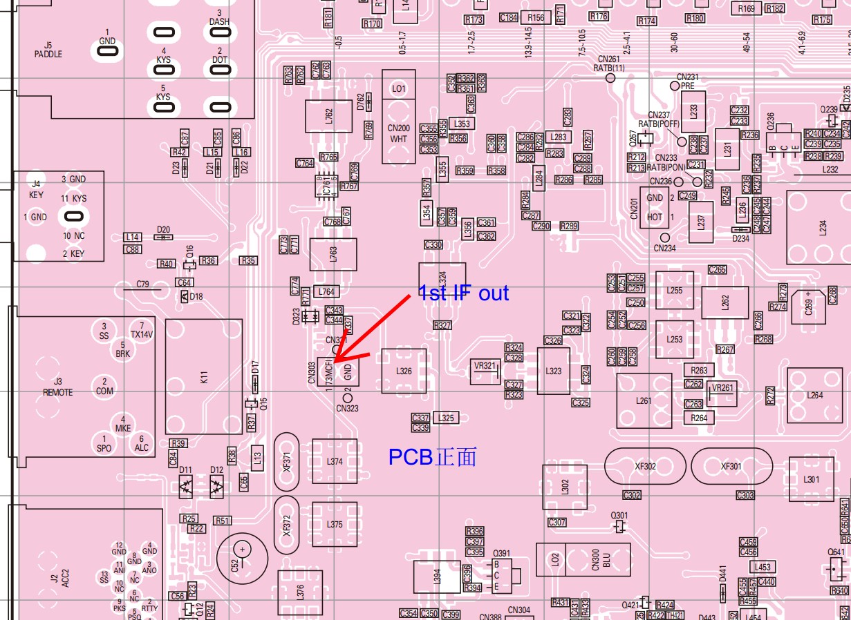

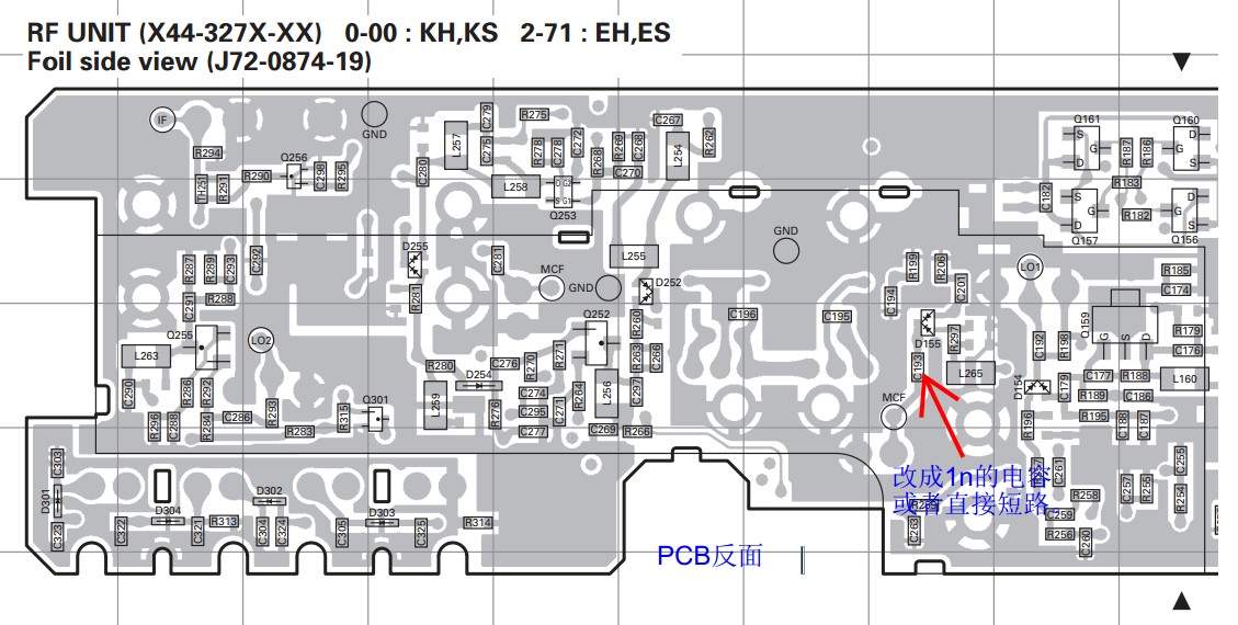

离线BA5SBA
3091
只看该作者 259楼 发表于: 2013-11-19
IC-756pro3的1st IF out频率为 64.455MHz
下面是1st IF out的引出点。C1651需要改成1nF的或者短路。
