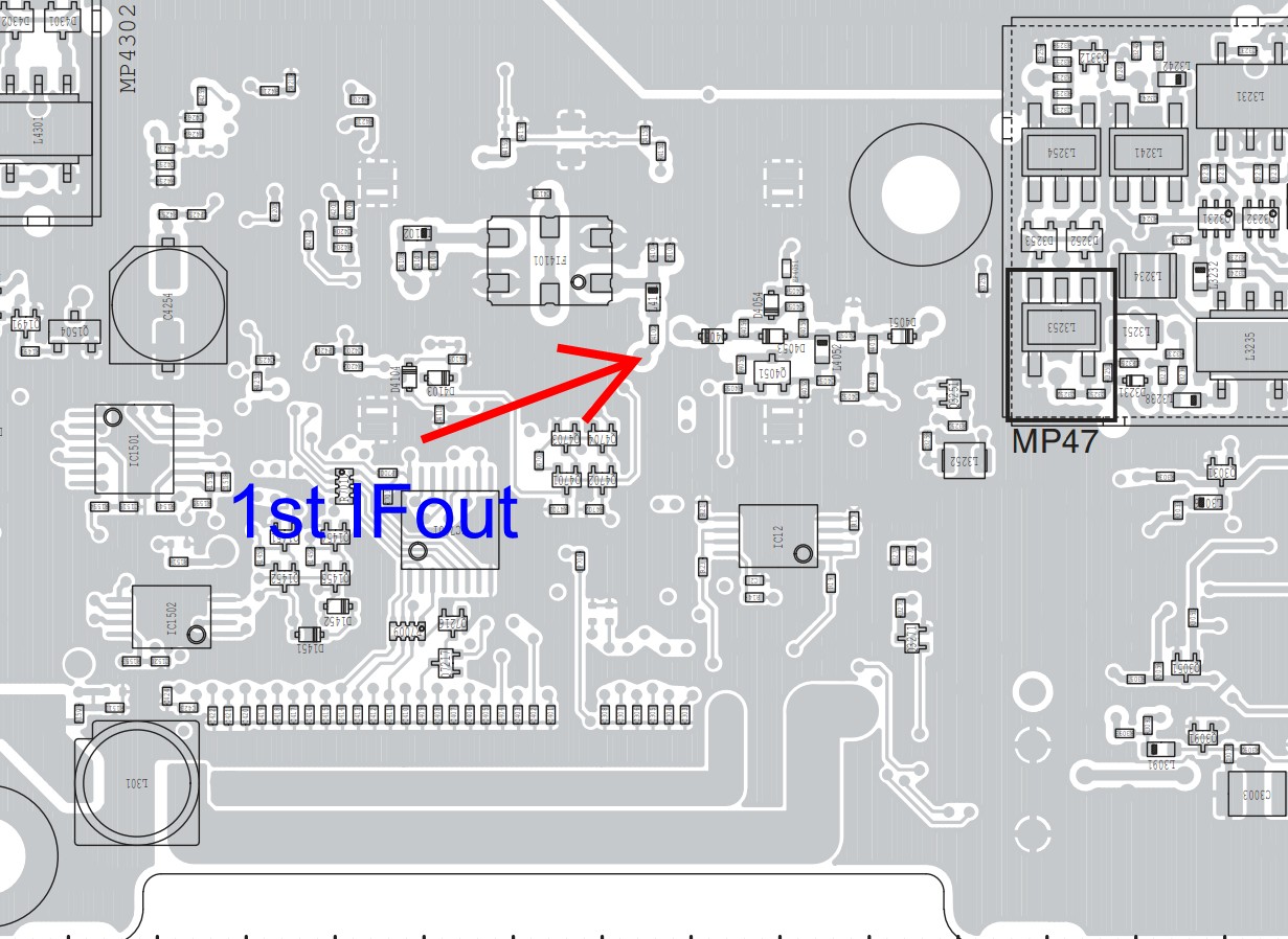

BA5SBA:IC-746的1st IF out频率为 69.0115MHz连接到R231。
 (2014-01-22 09:51)

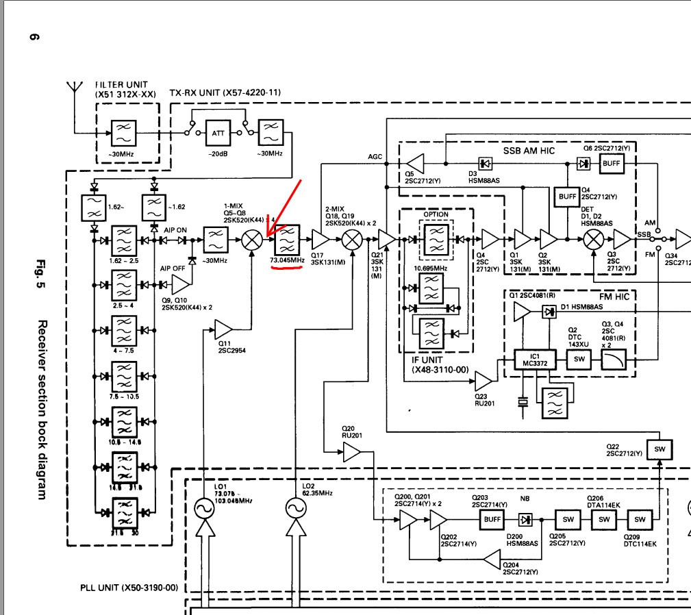

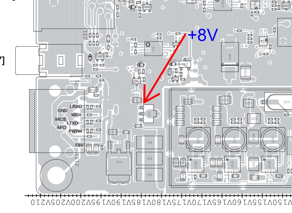

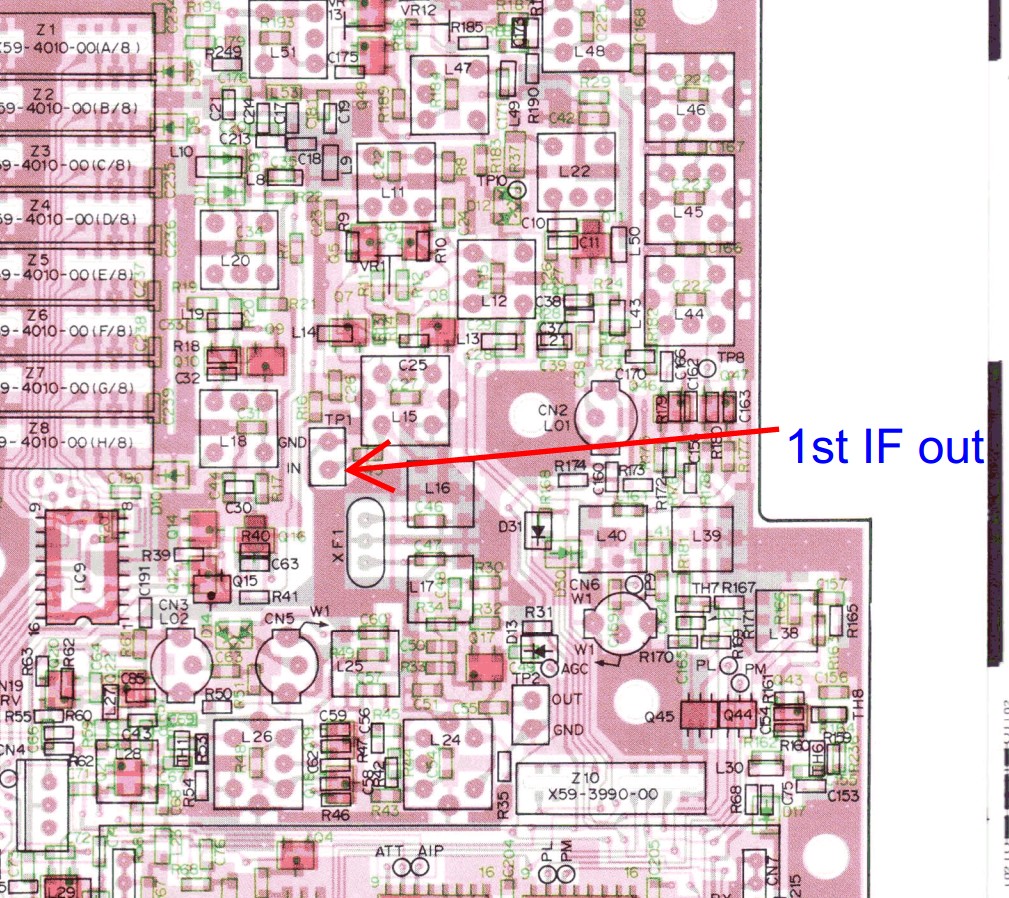

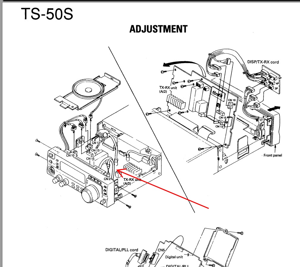

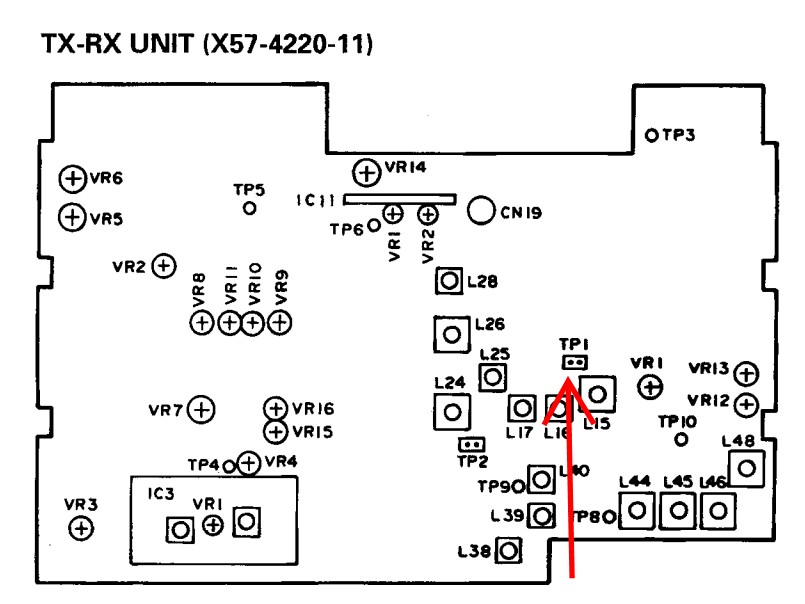

TS-50的1st IF 频率为73.045 MHz
可以直接从TP1接口输出。

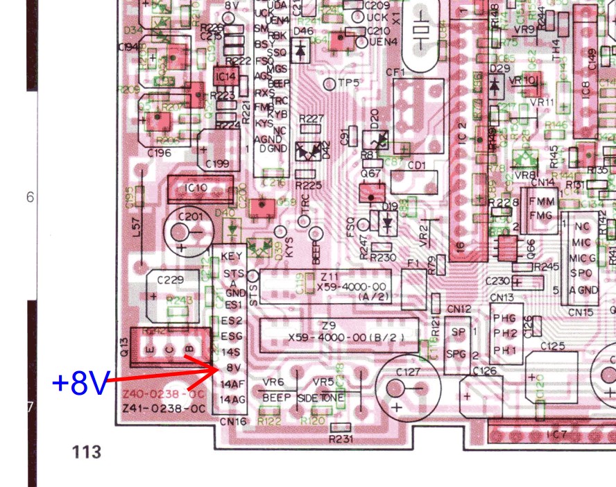

要接隔离选频放大板。还要接隔离选频放大板的电源+8V。
如果信号偏弱,可以把PCB上接TP1的隔离电容C45 由2p改成大于100p。
以上意见仅供参考。

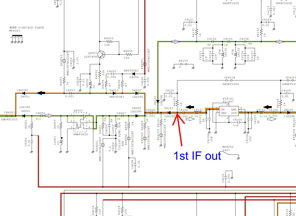

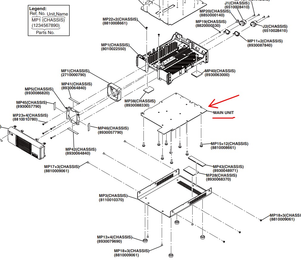

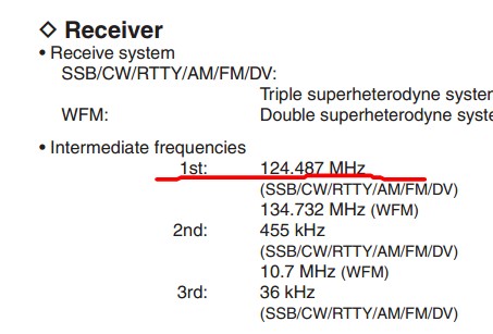

IC-7100的1st IF out频率为 124.487MHz
连接到C4102和R4103的接点上。

(1)8V的电源,可以从供电处通过一级阻容滤波后直接供给,隔离放大板8-14V的电压都可以使用。
(2)我没有具体拆解过AR3000A,从资料上看应该是的。如果隔离放大板装不进机壳也可以考虑外置安装一个小盒子里。
