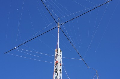

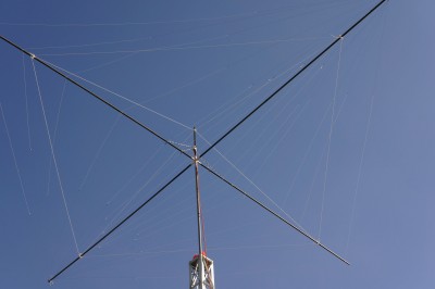

收到SB天线几个月了,由于种种原因,到今天才靠几个年轻人出力,好不容易装上塔顶。简单测了一下,14/18/24MHZ好一点,21/28MHZ较差,还得费力调整才行。今天大家都累了,改日再说。
接上机子,听听再说:随便走一下,好像21MHZ 电台比较多,就慢慢听一听,21.024 一个震得耳机发响的信号,调小音量一听:G3RXP,怀疑我听错了。过去用R8天线,虽然通了大量的欧洲台,英伦各岛从没有这样强的信号,我用30W功率回答,一叫就通,给我599.。。再接着,M0VKY,ES1TU,F5JVP,,,,情况都差不多。而且,21.050MHZ  驻波高达 2.5 我是用机内天调强行拉下来的,所以也不敢开大功率。
    初步对比,方向大体对正,信号比R8高1-3个S,国内台不是差很多,越远差别越大。
  作为一个初学者,我也没有用过什么好天线,几年来做的150多个dxcc 字头,主要是R8和缩短型DP,初步感觉:SB天线比它们强多了。

驻波大的话,来想照片,我来帮你看看问题出在哪里。

谢谢4CB老师帮助看一看。现在的情况是:14M最好,14.050到14.200SWR都是1.1-1.2,18.100M约1.8,21.050M约2.6,24.900M约1.5,28.050M约2.0.  因为我主要工作在CW,重点关心低端。

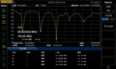

再发一个阻抗电桥的读数,4CB老师帮分析分析该怎么调整。

我建议,你把21MHZ的激励阵子两边折回的部分全部放开。再稍微收的紧点,估计SWR就对了。你假如要低端,可以尝试一下18MHZ放长3-4CM和28MHZ上放长2-3个CM,不过我记忆中是没太大用处。746PRO机器出来的SWR是正确的,可以满功率工作的,你放心用吧。

另外,感觉照片上你安装的很好,嘿嘿,好好享受吧,SB会给你带来惊喜的。

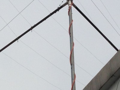

4CB老师:  SB天线用了二十多天,发现一个问题:请你看这两张相片,就会发现:旋转器锁不住天线!!!它被风吹,已经转了若干转,再这样下去,不是馈线电缆拉断就是接头拉脱。我不知道是否SB天线是否被风吹时扭力矩太大!!造成旋转器锁不住。其它将SB天线长期固定安装的朋友是否碰到过类似问题?

主杆上的馈线应该放成U型固定就不会了

楼上老师可否给个U型固定的示意图?     但我从道理上想:馈线在巴伦那里是固定死的,只要旋转器锁不住天线,听任它被风吹得一转又一转的转下去(从我的这个旋转器来看,好像只是一个方向锁不住),馈线早晚都是要缠死在主杆上的。
