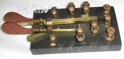

甚为罕见的1920年代澳洲制「码头」快键。设计及制造者同是两名有线报务员。
