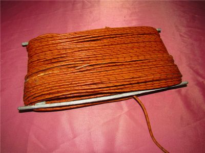

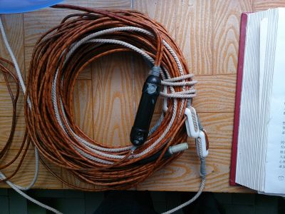

回 vr2ro 的帖子
vr2ro:
[quote=曲溪]8区的朋友效率高啊,能让“有关部门”重视的确不容易。设备的选择倒不是很难,天线的架设涉及很多问题,我考虑能不能用五星天线做一些试验,看看200公里范围效果如何。我觉得用简单设备,便于携带、架设容易、不易损坏的天线做实验。个人意见而已。 [表情]
ft-80c 国产原配的“行波天线”好像行。
[/quote]
我有这个带吸收电阻的行波天线,吸收电阻蜡封在黑色塑料壳中,电阻390欧,线长好像30多米。现在这个线被我剪短成22.5米的驻波天线加ATU。
这个线非常有柔韧性,冬天也不硬,据说线里含磷。
